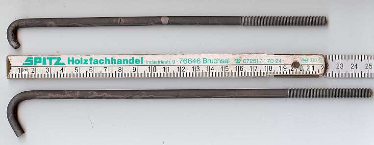

Jint,
Du brauchst eine Befestigungsstange für vorne (Fahrtrichtung) , Dx 531-87 = 230 mm lang und "hinten" ist die DX 531-87a = 250 mm lang.
Es gibt auch Stangen DX 531 - 75 = 205 mm lang , je nach dem, welche Batterie man früher verbaut hat.
In jedem Fall braucht man für die Batterie rechts 2 verschiedene Stangen, die kürzere kommt vorn in die lasche, die längere hinten aber die lasche ist unter drunter, in Batterirahmen ist ein großer viereckiger Ausschnitt, seitlich nach hinten ,unter drunter wird die Stange eingehängt und nicht so wie auf deine gezeigte Zeichnung.

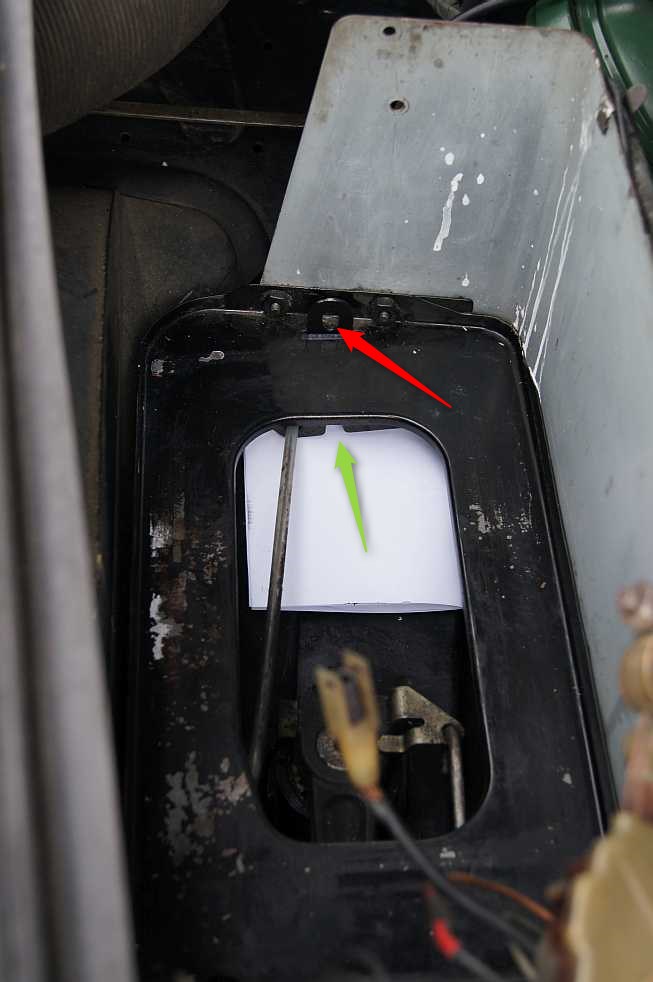

Ich hatte die richtige Befestigungshaken doch noch, es handelt sich hier um DX 531-87 (220 mm lang im Teilekatalog steht allerdings 230 mm ...) und DX 531-87 A (250 mm lang), siehe auch das folgende Bild:
Dank Vlado (vielen Dank, darauf wäre ich sonst nicht gekommen), wissen wir jetzt das man den hinteren Haken nicht in die Lasche (roter Pfeil) sondern in der Aussparung (grüner Pfeil) unterhalb der Halterung einhaken muss

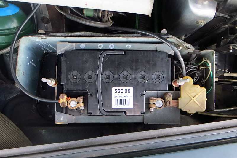

Wenn alles eingebaut ist sieht es dann so aus:
Mangels den korrekten Federn und weil die Batterie wohl etwas niedriger ist als Batterien in 1968 waren, habe ich zwei Kupferröhrchen genommen um die Halterung doch festklemmen zu können. Ohne die Röhrchen wäre das Gewinde an den Haken zu kurz.
Bevor jemand fragt: Ja die Batterie ist eigentlich nicht der richtige, eigentlich braucht man eine Batterie wobei die beide Pole an jeweils der andere Position sind. Aber so geht es auch wenn man das Massekabel durch ein etwas längeres ersetzt. Die hier eingebaute Batterie habe ich bei Auto Teile Unger gekauft.
Die beide Haken und der Halterrahmen haben ich vor vielen Jahren mal sandgestrahlt, danach wurden sie phosphatiert, deshalb der schwarz/blaue Farbe.

Dann muss ich ja nicht mehr messen. Wofür ist dann die hintere lasche?

Genau, und die beide Stange gerade einbauen, jetzt wissen wir ja wie es sich gehört.
[quote=Pit]
Die Frage habe ich mich auch bereits gestellt...
Ich habe keine Ahnung.
