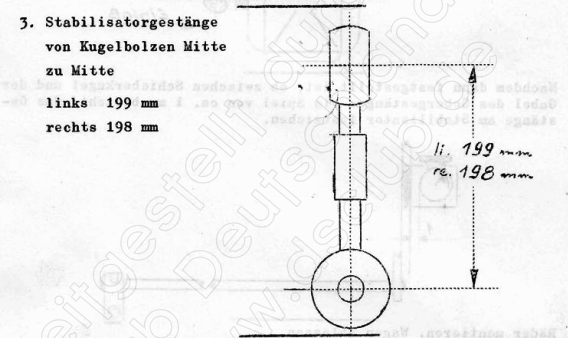

Re: Fahrzeughöhe links/recht ungleich und Sturz der Räder
Vielleicht hilft das weiter: es gibt ein Technisches Rundschreiben ID 19 DS 19 (wahrscheinlich aus 1961), in dem die Einstellung der Bodenfreiheit mit Hilfe des Stabilisators an Hand von Zeichnungen beschrieben wird.

Frank Plate Verified
Beiträge: 862
Technischen Rundschreiben ID 19 - DS 19 Bodenfreiheit
[attachment 9937 NTBodenfreiheit.jpg]
Gruß Frank

Beiträge: 2923
Beitrag von Pit »
Danke,
1mm!
Gerhard Trosien
Beiträge: 1057
Beitrag von Gerhard Trosien »
Irgendwo bei der Einstellung des Radsturzes. Glaub ich. Dabei ergibt sich eine leichte Schiefstellung der Karosserie: links höher als rechts.
