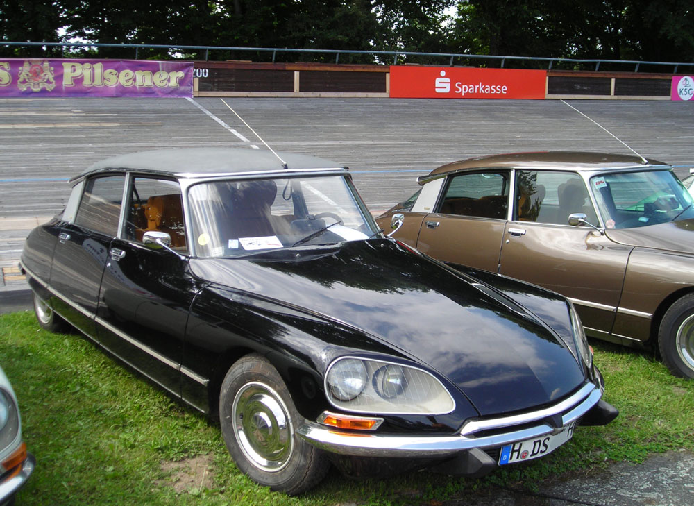

-Auf dem Hannovertreffen 2012 gesehen eine DS von 73 oder 74 mit originaler schwarzer Lackierung (noch nie nachlackiert)
[attachment 9649 DSCN4504s.jpg]

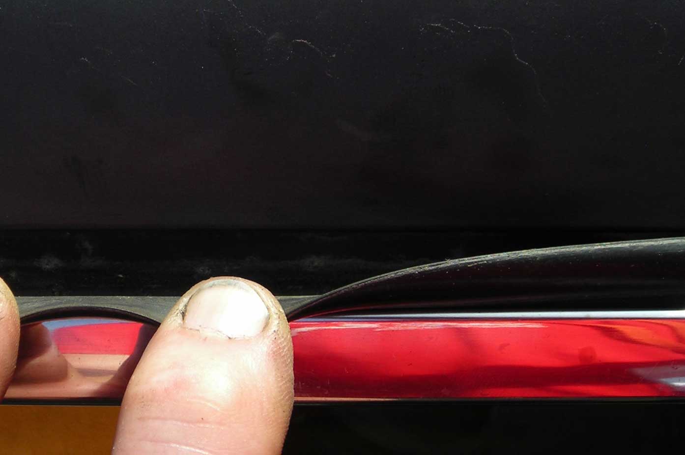

das selbe Auto unter der Dachdichtung:
[attachment 9650 DSCN4502s.jpg]

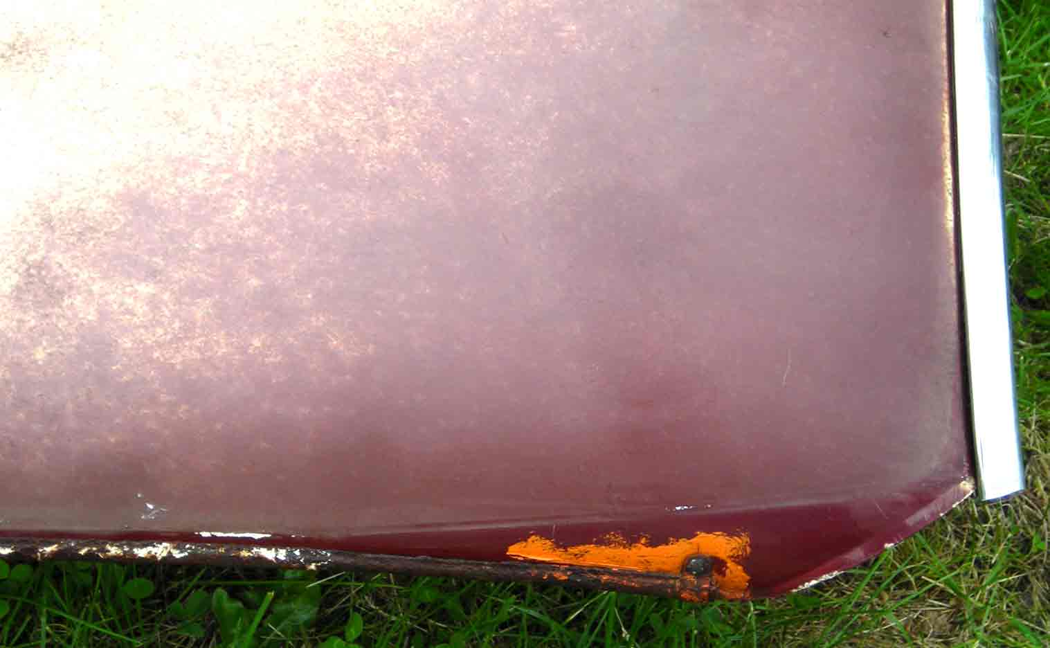

-meine DS19 von 68 war original bordeaux AC421, hie ist ein Bild des originalen Dachs:
[attachment 9651 DSCN4479s.jpg]
Die Verwitterung auf der Dachfläche ist deutlich zu sehen.
Im Bereich der Blinker ist die originale Oberfläche noch gut erhalten.
