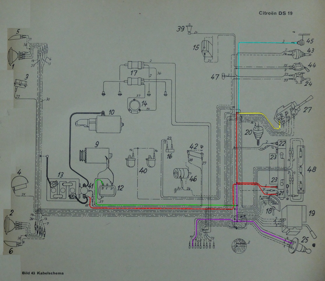

[quote=MichaIN]
gemessen an der Bordsteckdose.
Wenn Du an der Bordsteckdose misst, dann misst Du aber auch alle Spannungsabfälle mit, die durch Übergangswiderstände entstehen. Und die machen sich ja bei Deiner 6V-Elektrik wegen der doppelt hohen Ströme doppelt bemerkbar.
Wenn Du bei Dir bei stehendem Motor das Licht einschaltest fliessen ja schon 20A. Da sinkt nicht nur die Batteriespannung, sondern alle Spannungen hinter den unvermeidlichen Übergangswiderständen in der Kabelage.
Da müsste man mal in den Verdrahtungsplan Deiner Madame schauen.

Naja, da ich sonst nix an der Bordsteckdose hatte, fallen deren Übergangswiderstände mangels Stromflusses kaum auf. Ist eh alles direkt verkabelt, keine Kl.15-Abhängigkeit, keine Sicherungen dazwischen, ...

MichaIN hat geschrieben: Naja, da ich sonst nix an der Bordsteckdose hatte, fallen deren Übergangswiderstände mangels Stromflusses kaum auf. Ist eh alles direkt verkabelt, keine Kl.15-Abhängigkeit, keine Sicherungen dazwischen, ...
Michael, das stimmt so nicht. Ich habe mal den Schaltplan der 6V-Anlage koloriert:
[attachment 9541 plan_6v_s.jpg]
Darin sieht man, dass das Kabel 12 (rot) zum Amperemeter (21) führt. Vom Amperemeter führt dann das Kabel 3 (rot) nach oben, bis zur Gabelung gelb - türkis. Die ganze rote Strecke nimmt der Strom für die Scheinwerfer (gelb) und zur Steckdose (türkis) gemeinsam. Das heisst, ein durch Belastung durch 20A Licht verursachter Spannungsabfall wirkt sich direkt auf die Spannung Deiner Steckdose aus. Zusätzlich fliesst auch noch der Strom für die Zündung bis zur Gabelung rot - violett über das Kabel bis hinter das Amperemeter.
Das gilt für den Fall, dass der Regler die Lichtmaschine vom Bordnetz getrennt hat. Das heisst, das Einschalten des Lichtes hat ein sofortiges Absinken der Spannung an der Steckdose zur Folge, unabhängig davon, dass die Batteriespannung durch die Entladung auch, wenn auch etwas verzögert absinkt.
Dazu kommt noch ein weiterer Effekt: Laut WHB trennt der 6V-Regler erst bei einem Rückstrom von 7A die Lichtmaschine vom Bordnetz, wenn die Drehzahl absinkt. Dann fliesst über die grüne Leitung ein Strom in die Lichtmaschine zurück, was einen Zusätzlichen Spannungsabfall im gemeinsamen roten Leitungsanteil bewirkt.
Beginnt die Lichtmaschine bei zunehmender Drehzahl Strom abzugeben, dann fliesst der über die grüne Leitung ins Bordnetz, in die Mitte der violetten Leitung. Da auch dieser "Lade"strom über die gemeinsame Leitung fliesst, und bis er die Batterie erreicht ebenfalls durch das Amperemeter und die rote Leitung zur Batterie fliesst, und dort Spannungsabfälle verursacht, tritt jetzt genau der umgekehrte Effekt ein: Dein Zigarettenanzünder hat eine um die Spannungsabfälle im Ladestromkreis höhere Spannung als die Batterie.

Nachtrag zu dem Schaltplan:
Mir ist gerade aufgefallen, dass der Plan hier im Forum auch bei der vergrösserten Ansicht kaum erkennbar ist. Das liegt daran, dass das .jpg, das ich mit einer Auflösung von 1116*695 Pixeln hochgeladen habe, auf der Webseite hier im Forum mit einem Format von 792*685 Pixeln angegeben wird. Das veranlasst die üblichen Browser das grössere Bild auf das von der Webseite vorgegebene Format runterzuskalieren.
Der Effekt ist eine starke Verschlechterung der Bildqualität. Wer sich mit dem Plan inhaltlich auseinandersetzen will, sollte das Bild auf seiner lokalen Platte speichern und mit einem normalen Bildbetrachter anschauen. Dann sind die einzelnen Leitungen deutlich zu erkennen.
