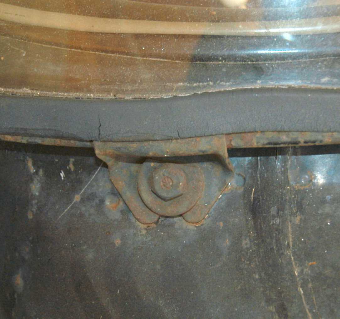

Bei mir ist nicht nur eine Schraube locker sondern drei - und das sind die an der Scheibe unten, deutlich zu sehen. Haube ab zum Hochschieben der Scheibe oder nicht? Bin allein - oder ich fahr zum Schwabo-Autoglas, der weiß wie doll man an der Kante vom Glas drücken darf.

Hallo Hardy, an dem Glas direkt habe ich nicht gedrückt/geschoben. Wenn ich es noch richtig weiss, wird die Scheibe von so gebogene Bleche gehalten. Diese wiederum werden mit einer Schraube fixiert.
Die Schraube nur soviel lösen, dass das Blech rutschen kann.
Ein großen Schraubendreher auf der Schraube abstützen und das Blech mitsamt Scheibe hochdrücken.
Schraube fest ziehen.
Ich war alleine ohne die Motorhaube abzunehmen.

hallo Hardy,
Die abgeflachte Scheibe sollte dann so gedreht werden daß sie den Winkel stützt und der somit nicht mehr rutschen kann.
Also nicht so wie auf dem Bild sondern im Idealfall um 90°

Genau Mike, das mit der Unterlegscheibe hab ich vergessen. Danke.
Meine DSuper5 ist noch im Winterschlaf, deswegen kann ich nicht so schnell nachschauen oder Fotos machen.
Beiträge: 3522
Re: Graues Gummi an Windschutzscheibe abdichten?
Danke Mike und Claude-Michel. Meine Winkel stehen natürlich genau wie auf dem Bild - also wie es nicht sein soll. Deswegen sind die dann wohl auch runtergerutscht auf Anschlag.
