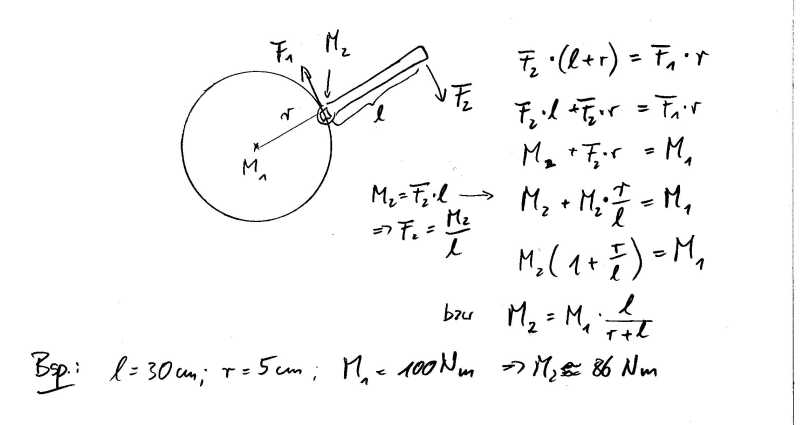

damit ich beim Einbau die Mutter SW38 mit dem richtigen Drehmoment festziehen kann, habe ich eine "Aufnahme" für den Drehmomentschlüssel in das schon abgeflexte Ende des Ringschlüssels geflext. Mit der entsprechenden Umrechnugsformel kann ich jetzt den Drehmomentschlüssel verwenden.

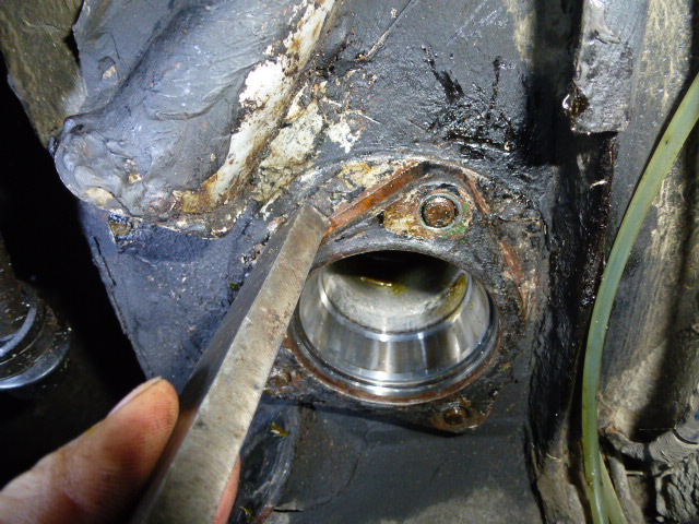

Frage an die Praktiker:
Ich muss in der Nähe der Schwingenaufnahme Schweißarbeiten durchführen (s. Bild). Muss ich mir da Sorgen wegen der Nähe zum Tank bzw. zum Einfüllstutzen machen? Es riecht ja da hinten schon leicht nach Benzin aber mehr im Auto als außerhalb.
[attachment 9074 P1030994.JPG]

Zur Ergänzung noch die Formel:
[attachment 9075 Drehmoment0002klein.jpg]
In meinem Fall war die Schlüssellänge 26,5cm, die Länge des Drehmomentschlüssels 40cm, das Drehmoment an der Mutter sollte ca. 85Nm betragen. Daher muss ich am Drehmomentschlüssel ca. 51Nm einstellen.

Re: Schwingenausbau hinten
Hallo Pit,
du willst in dem unteren Bereich der Schwingenaufnahme und des Federzylinders schweißen?
Da ist derTank noch etwas entfernt. Tankrohr und Tankdeckel sollten dicht sein. Dann würde ich den Tank drin lassen.
