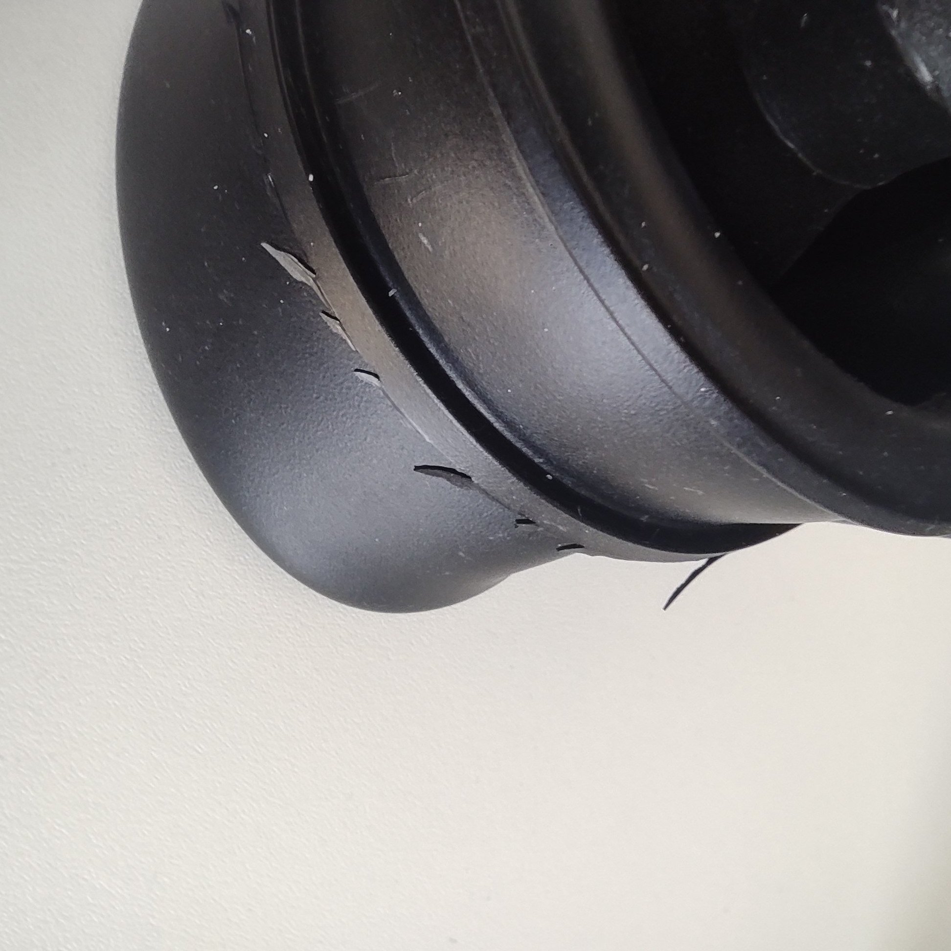

Im Zuge der Totalzerlegung meines Breaks habe ich heute die hinteren Federzylindermanschetten, die vor ca. 3 1/2 Jahren eingebaut wurden, inspiziert.
Die Manschetten haben an der 180° Falte unzählige kleine Risse.
Ich gehe davon aus daß sie im vierten Jahr ihres Einsatzes undicht geworden wären.
Die Teile sind mit ">>" gekennzeichnet, aber nicht Citroën Doppelwinkel sondern spitzer.
Das ist immerhin nicht ganz so schlecht.
Die Manschetten mit der grün gepunkteten Kennzeichnung haben schon nach 6 Monaten aufgegeben.
viele Grüße
MichaelW
viele Grüße
MichaelW
