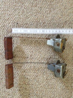

Hallo zusammen!
Ich möchte hier einen Tankgeber instand setzen, dessen Arm leider schon mal verbogen wurde, um einen Messingschwimmer daran zu befestigen. Der ist aber jetzt vollgelaufen und ich möchte einen dem Original-Schwimmer ähnlichen Schwimmer wieder montieren. Nun muß ich wissen, wie lang der Arm von der Achse bis zur Schwimmer-Mitte ist, um maximale Genauigkeit zu erreichen.
Mache ich ihn zu lang, wird noch Restmenge bei leerem Tank angezeigt, Ist er zu kurz, geht die Anzeige Richtung null, obwohl noch Kraftstoff im Tank ist.
Hat jemand hier herade einen ausgebauten Schwimmer liegen, den er fix messen kann?
Vielen Dank!
Ingo

lag gerade mal 5 m entfernt rum; die Frage habe ich wohl aber erst nach dem Fotografieren verstanden. Gemessen habe ich dann das hier
Mitte Schwimmer bis Mitte erste (90Grad-)Biegung: 3,5 cm
Erste Biegung bis zweite (125Grad-)Biegung: 1,7 cm
Zweite Biegung bis letzte (90Grad-)Biegung: 12,5 cm
Gruß Thomas
[attachment 8673 IMG_3694.JPG]
Gruß Thomas

Hallo Thomas, vielen herzlichen Dank!
Gerade mit Deinen Maßen zusammengebaut, funktioniert!
LG
Ingo
