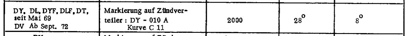

Re: 123 Ignition am DY3 läuft irgendwie nicht
ich glaube, ich habe das Problem gelöst. Danke für den Tipp an Michael:
Es gibt offensichtlich einen Unterschied zwischen den Angaben auf dem Dokument hier im Portal und den Vorgaben im Handbuch.
- lt. Handbuch braucht der DY3 wohl nur 8°[attachment 8686 hb.JPG]
- in der hier verfügbaren Übersicht sind 14°[attachment 8685 hp.JPG]
angegeben.
Mit den 8° ist das Klingeln weg
Danke für die Hilfe
Matthias
angegeben.
Danke für die Hilfe
Matthias
DY3: 8° statisch, 14° dynamisch bei 2000 /min.
Meine Zündung stand zuvor bei 2000 /min auf 8°; damit wurde die Kiste heiß.
Gruß, Christian
Gruß, Christian
Hallo Christian,
danke für die Info. Da habe ich das Handbuch offenbar falsch gelesen. Ich habe die Einstellwerte aus der abgebildeten Tabelle für die richtigen Werte für die Einstellung bei 2000 rpm gelesen.
Ich stell wieder zurück und suche die verlorenen PS weiter.
Matthias
Matthias
