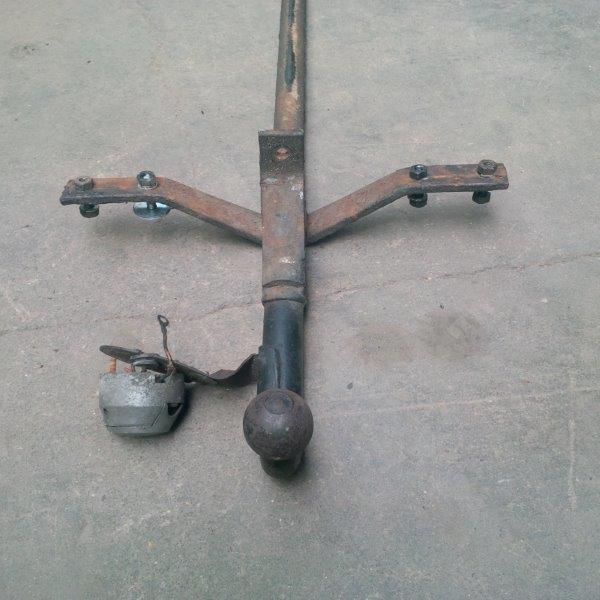

Hallo an Alle,
ich habe diese Anhängerkupplung gefunden und bin nicht sicher ob sie für den Break oder für die Limousine und ob sie vollständig ist. Könnt ihr mir weiterhelfen?
Viele Grüße und Danke
Dominik
[attachment 8644 IMG_20140616_120304.jpg]
[attachment 8645 IMG_20140702_151936.jpg]
[attachment 8646 IMG_20140702_151950.jpg]

ist für ID19 und DS19
der break hat nicht den senkrechten Winkel bei der Halterung Nähe Kugel.

Hallo Dominik,
es fehlt der breite Stahlwinkel für den Kofferraum, der liegt von innen am Heckabschlußblech an und wird am Kofferraumboden mit der Kupplung zusammen verschraubt. Meiner Meinung nach hat genau dieser Winkel den Großteil der einwirkenden Kräfte aufzufangen. So kannst Du die Kupplung keinesfalls einbauen.
Gruß, Ralf

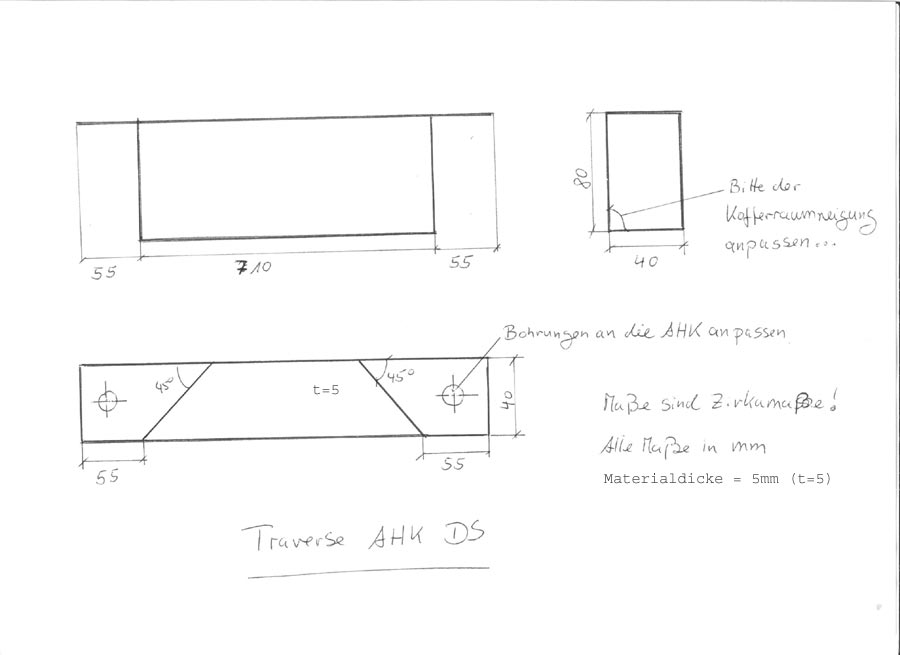

erstmal vielen Dank für die schnelle Antwort! .....der Stahlwinkel ist leider nicht dabei....
Ich stelle mir vor, daß das ein einfaches L-Profil ist. Könnte es mit dem TÜV Probleme geben, wenn ich das einfach nachfertige? Könnte mir vielleicht jemand die Maße mit der Position der Bohrlöcher zur Verfügung stellen?

Hallo Dominik,
ich habe mir den Halter selber zusammen geschweißt. Eine Zeichnung liegt bei mir zu Hause. Stelle sie nach Feierabend hier zum Herunterladen bereit.
Bis gleich.

Hi!
So, habe die Zeichnung gefunden. Ist eine Handskizze, nicht Maßstabgerecht. Eine 3-D-Zeichnung müßte ich auch noch haben, die suche ich noch...
[attachment 8648 Traverse_zeichnung.jpg]
Hier als PDF
Und hier das Thema mit dem 3D-Bild und ein paar Fotos in diesem Forum: AHK
Hier als PDF

Hallo Christian,
das sieht machbar aus. Mir ist jetzt wunderbar klar was ich machen muss. Herzlichen Dank für die umfassende Hilfe!

die ahk für die limo hat eine gesamtlänge von 120 cm.
für den break muss sie ca.10 cm länger sein.
ich habe ein break und bin auf der suche.
die französiche von rapid, war an allen ds verbaut, bekommt aber keine zulassung in schland.
bei deiner westfalia fehlt das innenteil.
kann man selbst machen, wenn es niemand merkt. problem.
ein foto von dem innenteil habe ich, falls gewünscht, aber von der le rapid!!!

Hallo Dominik,
dies ist definitiv keine AHK für einen Break.
Ich habe an meinem Break eine originale AHK von Westfalia angebracht.
Die ist nach typisch deutscher Gründlichkeit mit einer "Angstverschraubung" mit 16!!! Schrauben am Fahrzeug regelrecht angenäht.
Tobi
Tobi
