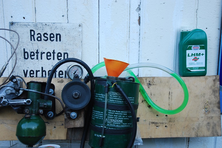

hatte gerade wieder einige TMs von Frank zum Thema Hydraulik fertig, da hat es mich doch in den Fingern gejuckt, das ein oder andere zu probieren. Eric hatte die Leihpumpe gerade zurück gebracht, höchste Zeit, die wieder in den Teststand einzubauen:
[attachment 8638 3DSC_2090.jpg]
Mal hoch und runter gefahren, Speicherkugel liegt bei 45 bar, für 8 Jahre ok.

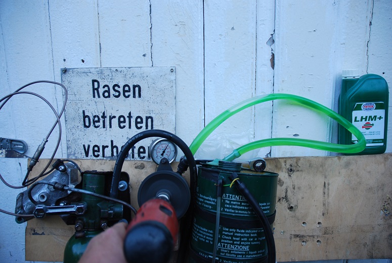

So sieht das aus, wenn keine Dichtung zwischen Druckspeicher und Regler drin ist:
[attachment 8639 2DSC_2055.jpg]

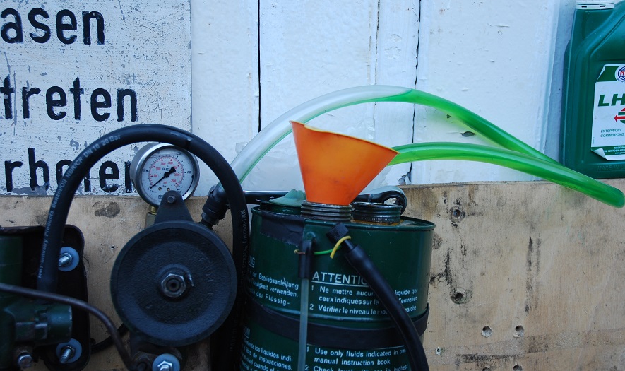

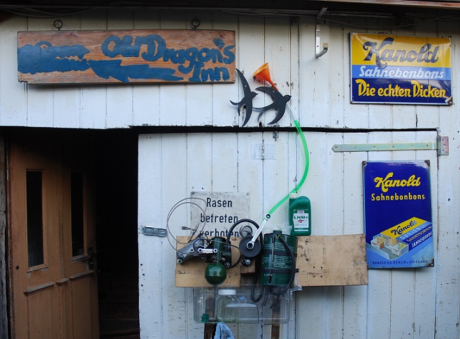

Am Anfang habe ich den Teststand noch aus dem Trichter versorgt, was passiert eigentlich, wenn der Schlauch wieder auf dem Behälter steckt?
[attachment 8640 4DSC_2096.jpg]
Klar: Luftblase im Schlauch, die bleibt auch erstmal...

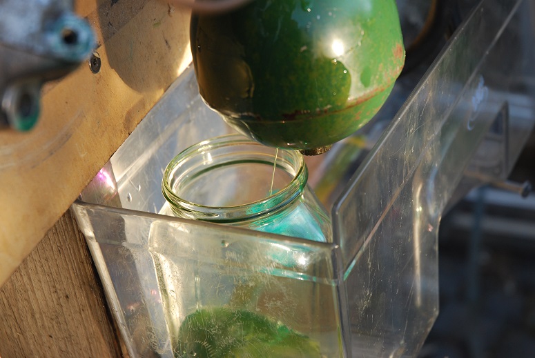

Mal schnell den Entlüfter geöffnet, sie wandert wieder, aber baut sich nicht ab:
[attachment 8641 5DSC_2101.jpg]

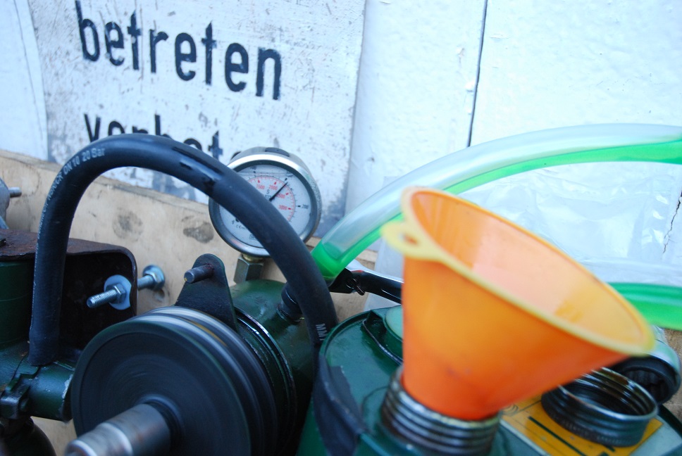

Bei erneutem Druckaufbau bleibt sie auch noch stehen, an der Luftblase fließt das LHM aber vorbei:
[attachment 8642 6DSC_2115.jpg]
Und nach etlichen Umdrehungen bei geöffnetem Regler (150 bar) wird es dann weniger und weniger.
[attachment 8643 7DSC_2124.jpg]
