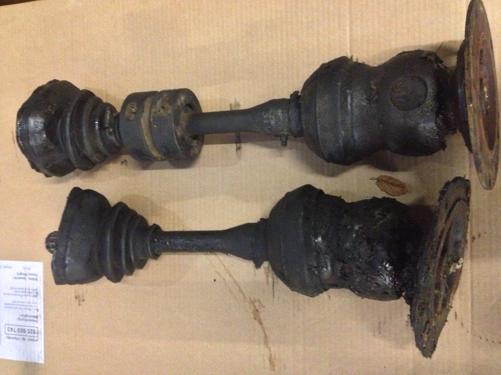

So, habe fertig:
[attachment 7979 IMG_3155.jpg]
[attachment 7980 IMG_3156.jpg]
Alle Lager gefettet, die zu fetten waren.
NOS-Gummis für die Tilgerwichte, Einbaulage nach WHB genau ausgemessen.
Die Tripoden sind schon am Motor, die Sterne kommen noch.
Wenn das jetzt nicht ruhig ist...
LG
Ingo
