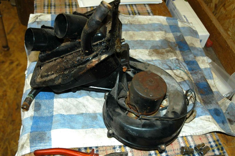

Hier isser:
http://s7.directupload.net/file/d/3445/2i73d9dn_jpg.htm
Also, was mag das sein ?

könnte sein:
[attachment 7899 HeizungLinks_20091017_2_800x800_200KB.jpg]
Der auf meinem Bild ist allerdings noch 6V
vG Michael

Ja, sieht so aus von unten.
Hat Deiner oben an der Welle auch ein quer eingestecktes Röhrchen ?
Was, denkst Du, kann man dafür verlangen ? Hat leichte Rostspuren auf der Farbe außen, fühlt sich aber leicht drehend gut an, klickert leise vor sich hin, wie alte E-Motoren das so tun.
