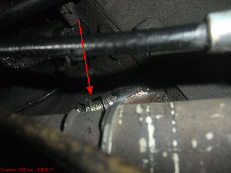

ich hätte eine Frage bezüglich der Einstellung der Kupplung. Kann man die Halterung Nr. 6 für das Kupplungspedal drehen um das Kupplungsseil zu straffen bzw. einen kürzeren Kupplungsweg einstellen? Wenn ich die Kupplung drücke fällt das Pedal erst einmal nach unten und die Betätigung geht dann nur auf einem ganz kurzen Stück. Beim letzten Mal war der Gestängehebel lose. Jetzt ist der Gestängehebel fest und wackelt nicht.

Re: Kupplung defekt
das Seil kann man nicht am Hebel 6 verstellen. Das Kupplungsseil kannst Du mittels der Gewindehülse und der Schraube 28 verstellen. Die findest Du im Motorraum unter dem Schaltgestänge...
Vorsicht! Stell die Kupplung gemäß Handbuch ein!

Re: Kupplung defekt
Hier ein Foto:ID 20 hat geschrieben: Hallo,
[attachment 7697 kupplungszug.jpg]
