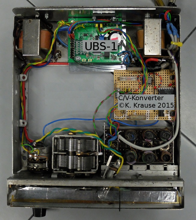

Nachdem das Thema lange genug bei mir rumgegammelt ist, habe ich jetzt Nägel mit Köpfen gemacht:
Vor zwei Jahren hatte ich ja begonnen, mein S19 zu reparieren. Was kann man von einem Gerät mit 7 Transistoren erwarten? Nicht viel. Das waren früher die DM 15.- Taschenradios.
In Lipsheim vor einem Jahr traf ich einen Radioreparateur, der meinte, dass er CE Radios prinzipiell nicht reparieren würde, dazu seien die zu schlecht.
Und in der Zwischenzeit hat der Deutschlandfunk alle Langwellen stillgelegt, und am Jahresende wird auch noch die letzte Mittelwelle abgeschaltet. :-(
Also habe ich mir vor Weihnachten ein UBS-1 Modul gekauft und die Weihnachtsfeiertage damit zugebracht, Revolution zu machen:
[attachment 10043 s19_umbau42.jpg]
Bei dem UBS-1 handelt es sich um ein sogenanntes SDR (Software Defined Radio). Bei derartigen Radios wird das Antennensignal praktisch direkt einem Analog-Digitalwandler zugeführt, alles was in einem Radio zu tun ist, wird von Signalprozessoren erledigt: Bandwahl, Abstimmung, Verstärkung, Demodulation, Stereodekodierung. Am Ausgang gibt es dann zwei Digital-Analogwandler, aus denen die Musike rauskommt.
Das Modul wurde entwickelt und wird fertig verkauft von einer Firma, die sich auf die Modernisierung von DDR-Autoradios spezialisiert hat. Zu dem Modul als solchem schreibe ich hier nix, die Firma ist im Netz leicht zu finden, es gibt dort auch ein paar Testberichte zu dem Modul.
Soweit so gut. Aber jetzt wird es schwierig: Wie bringt man das Modul, das über drei Drähte mit Hilfe von drei Gleichspannungen "bedient" wird, mit einem alten Autoradio zusammen?
1. Aufgabe: Die Lautstärkeregelung. Das ist einfach, da kann man das originale Mono-Poti verwenden.
2. Aufgabe: Die Bandwahl, UKW, MW, KW, externer Eingang. Schon schwieriger. Da kann man aber das originale
Tastenaggregat anzapfen. Geht so halbwegs.
3. Aufgabe: Die Abstimmung. Entweder mit gewaltigem Mechanikgebastel, anflanschen eines Potis an die
Originalabstimm-Mechanik. Ausserhalb meiner Möglichkeiten.
In den letzten Monaten habe ich dann die Idee gehabt, einen C/V-Wandler zu bauen, das ist eine elektronische Schaltung die die Kapazität des originalen Abstimmkondensators im Bereich von 10pF bis 660pF in eine proportionale Spannung umsetzt. Der Prototyp ist auf der kleinen Lochrasterplatine aufgebaut. Der Vorteil des Ganzen ist, dass es auf praktisch alle Radios mit DrehKo-Abstimmung angewandt werden kann, ohne dass Mechanikgepfriemel angesagt ist.

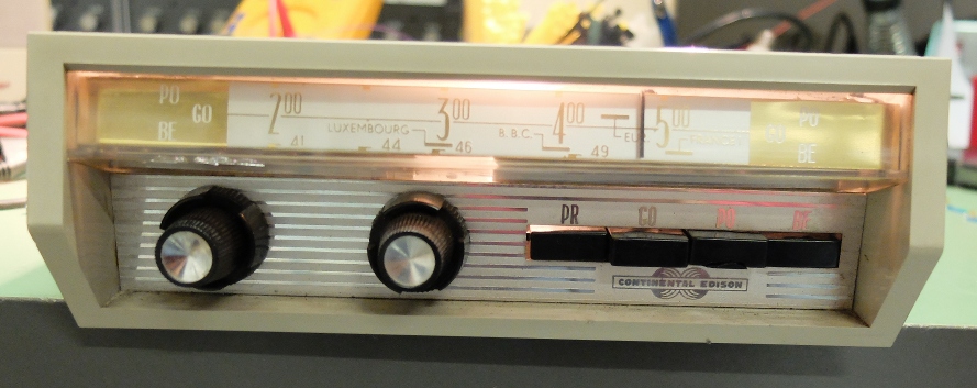

Mein S19 sieht nach dem Umbau jetzt so aus:
[attachment 10044 s19_umbau47.jpg]
Die Taste PR (PreRegistré), früher eine LW-Festfrequenz ist jetzt AUX-In, da kann ich mein Blackberry oder sonstwas anstöpseln. Das 3,5mm-Klinkenkabel endet im Aschenbecher, in den dann das Smart-Phone reinpasst.
Die Taste GO (Grande Onde), früher LW ist jetzt UKW.
OC und BE (MW und KW) behalten ihre Funktion. Abgestimmt wird, wie seit 1963 über die Skala.
Eine Zusatzfunktion: Solange ich nur den alten Zentrallautsprecher hinten in der Hutablage habe, kann durch gleichzeitiges Drücken von AUX oder UKW und BE auf Mono umgeschaltet werden.
Leider war der Konstrukteur des Moduls, was technische Details angeht, nicht sehr kooperativ, so dass ich etwas Reverse-Engineering betreiben musste, um meine Sonderwünsche zu realisieren:
AUX-In sowie von der Front auf Mono umschalten.
Heute um 21:30 war der Einbau beendet. Genauere Testberichte bei Gelegenheit, wenn das Wetter halbwegs akzeptabel bleibt.

Super Sache, sehr interessant! Habe mir das USB1 gerade ergoogelt, kostet knapp 100€. Interessant finde ich auch, daß es offenbar auch mit 6V läuft.
Deine Schaltung, um den Drehkondensator zur Spannungseinstellung zu verwenden, würde mich auch sehr interessieren!
(Mal eine blöde Frage, ohne es mir selbst angesehen zu haben: Wäre es nicht einfacher, den Drehko auch noch zu entfernen und mechanisch irgendwie ein Spindelpoti anzuschließen?)

Immerhin habe ich Deinen Radioapparat benutzt, um die Schaltung des C/V-Wandlers zu entwickeln. :-) Das war schon mal sehr nützlich.
Langhuber Verified
Beiträge: 1614
Re: Continental Edison S19
[quote=Wettem]
Wenn Du den C/V Wandler freigibst zum Nachbau wirst du bestimmt einigen Menschen Freude bereiten.
Hallo Mike,
kein Problem, das ist ein Applikationsbeispiel des CAV 444 von "analog Microdevices", garniert mit einem µA 741 und einem zweckentfremdeten MAX 232. Ich muss das noch ein bisschen dokumentieren.
Aber in dem Zusammenhang eine Frage in die Runde: Gibt es hier jemand, der sich mit Platinenlayout auskennt und Erfahrung hat, mit Produzenten von Platinen in Kleinserie? Man würde sich das Leben sehr erleichtern, wenn man 10-20 solcher Platinen anfertigen liesse, ich denke der Bedarf ist da und das Ganze beschränkt sich nicht auf das CE S19.
Ich habe gleich auch noch eine Idee zur Fortentwicklung: Mein Langhuberin hat ja nur den zentralen Lautsprecher hinten in der Hutablage. Die 8 Watt Leistung erzeugen dort ein extrem basslastiges Gepolter. Nicht schlecht, aber die Sprachverständlichkeit ist dadurch nicht so toll. Ich dachte mir deshalb, auf der neuen Platine noch eine dritte Endstufe mit unterzubringen, die in Mono hinten den "Sub-Woofer" bedröhnt, und vorne zwei kleine Lautsprecher für die Sprachverständlichkeit. Dann könnte man bei Bedarf mit dem bisherigen Klangblendeknopf des S19 die Bässe hinten zumischen. Ein echter Kuhschwanzentzerrer wäre natürlich ideal, aber da habe ich noch nix passendes gefunden. Eine einzige Endstufe besteht aber heute eigentlich nur noch aus einem IC.
