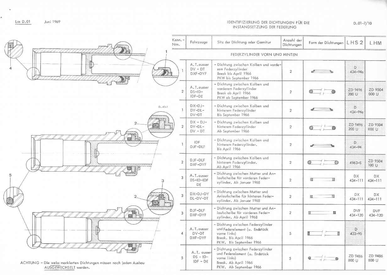

2 Versionen Dichtung Federzylinder LHM ID19B
tomsail
Beiträge: 2236
Registriert: Di 4. Sep 2007, 13:45
Re: 2 Versionen Dichtung Federzylinder LHM ID19B
Beitrag von tomsail »
siehe anhang
[attachment 7658 federzylinder_ringe.jpg]
Editiert:
(Quelle: Citroën-Werkstattblätter, 1969)
Beitrag von uri Verified »
Prima, vielen Dank!
Jetzt ist immerhin meine zweite Frage beantwortet.
Woher stammt denn diese Tabelle? Technische Mitteilungen?
Im Rep.Handbuch habe ich die bisher nicht gesehen, im E-Teile-Katalog auch nicht.
Peter
tomsail
Beiträge: 2236
aufgrund der neuen forenregeln und malgels quellenangabe
(die hatte ich mal irgendwo hier im forum gefunden)
wurde die schöne tabelle leider vom webmaster kommentarlos gelöscht.
schade
grüße
thomas
Editiert:
Tabelle jetzt wieder drin, mit Quellenangabe.
