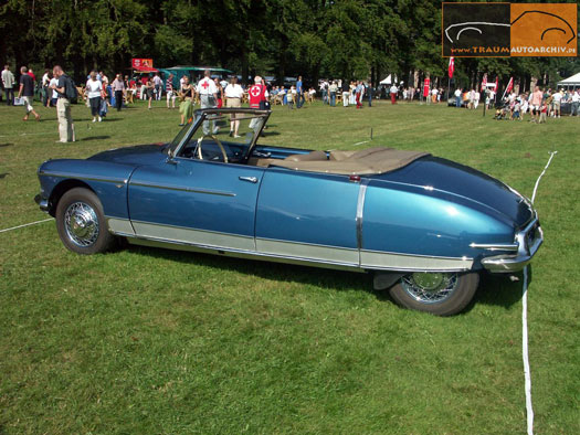

die frühesten mir bekannten Cabrios von Chapron entstanden 1958, so wie von Mike beschrieben (siehe auch Foto). Gleiches gilt für die wunderschönen Coupe Paris, hier als 59er zu sehen. So weit mir bekannt hat Chapron als Basis immer Break Chassis verwendet und noch weitere Steifen verbaut. Und ja, es gab auch ID Cabrios. Eigentlich gab es alles, was der Kunde wünschte, realisier- und bezahlbar gewesen ist.
[attachment 7655 115-1559_w.jpg]
[attachment 7656 Citroën-DS-Chapron-Cabrio-.jpg]
Gruß,Ralf

Die Lösung ist viel einfacher: Die Cabrios ab 10.9.1962 bis 27.1.1970 haben spezielle Cabrio-Chassis, also weder Break noch Limousine, sondern quasi eine Mischung aus beidem, die von Citroën an Chapron geliefert wurden.
Die Cabrios vor diesem Datum wurden auf Limousinen aufgebaut, danach auch wieder.
Und wegen eines Echtheitsnachweises muss man sich nicht mal an Madam Chapron wenden, denn den gibt es auch über das Chapron-Register des DS Club, dem die Listen der "usine" ebenfalls vorliegen.
