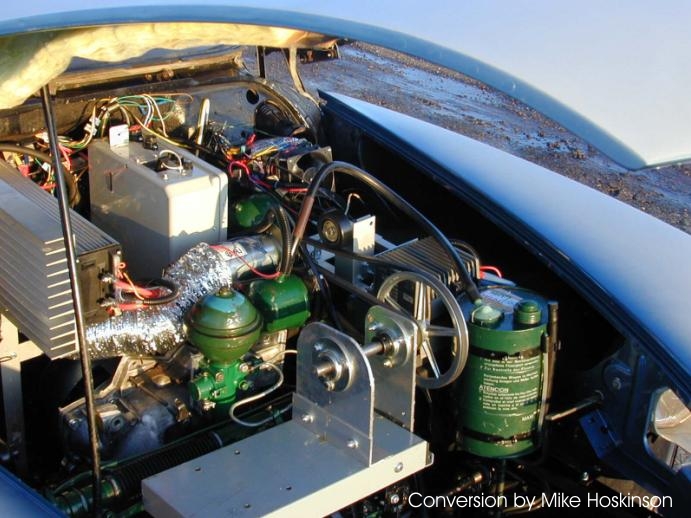

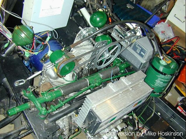

Ich persönlich finde den Antrieb für die Hydraulikpumpe - nicht gut gelöst und absolut undiskutabel laut!
[attachment 10227 dsev01.jpg]
die Lösung finde ich besser -
[attachment 10228 dsev02.jpg]
oder so - keilriemen sind leiser
er hat übrigens ersonnen - Mike Hoskinson aus Edmonton, Alberta Canada
