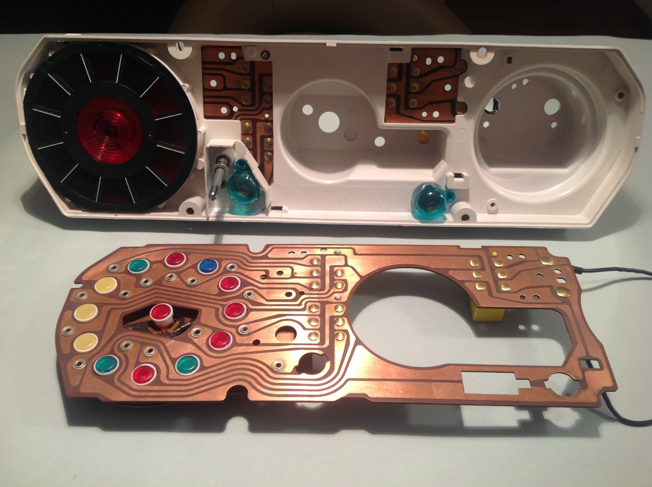

ich grabe diesen alten Thread nochmal aus, denn auch ich bin mit der Lichtausbeute der Armaturenbrettbeleuchtung meiner DS nicht zufrieden.
Da sie im März wg. TÜV und anderer Arbeiten in die Werkstatt geht sollen in diesem Zusammenhang auch die Glühbirnchen gegen LEDs ausgetauscht werden.
In einem anderen Beitrag habe ich gelesen, die LEDs müssen BA9S- und T10-Fassungen haben.
Wieviele Lämpchen brauche ich (drittes Brett, das Auto ist Baujahr 1973) und wer kennt 'ne gute Quelle?
Besten Dank!
Michael

[attachment 12289 IMG_1006.JPG]
Vlado

@Vlado: ich vermute, dein Foto soll mir zeigen wieviele LEDs ich brauche? 13 "kleine" und 2 "große"?

Genau, 2 große T10 w5w, grün oder weiß und diese kannste mit Dimmerknopf heller oder dunkler dimmen.
Durch 2W Birnen und viel nachts fahren sind die Farbscheiben meistens verschmort: Blau, grün und Orange von Heckscheibe.[attachment 12290 IMG_1008.JPG]
Vlado
