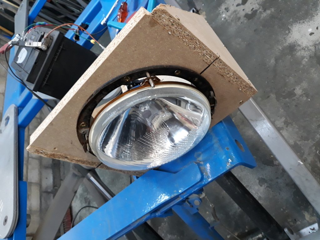

Hier der Testaufbau. Weitere Bilder und Ergebnisse folgen!

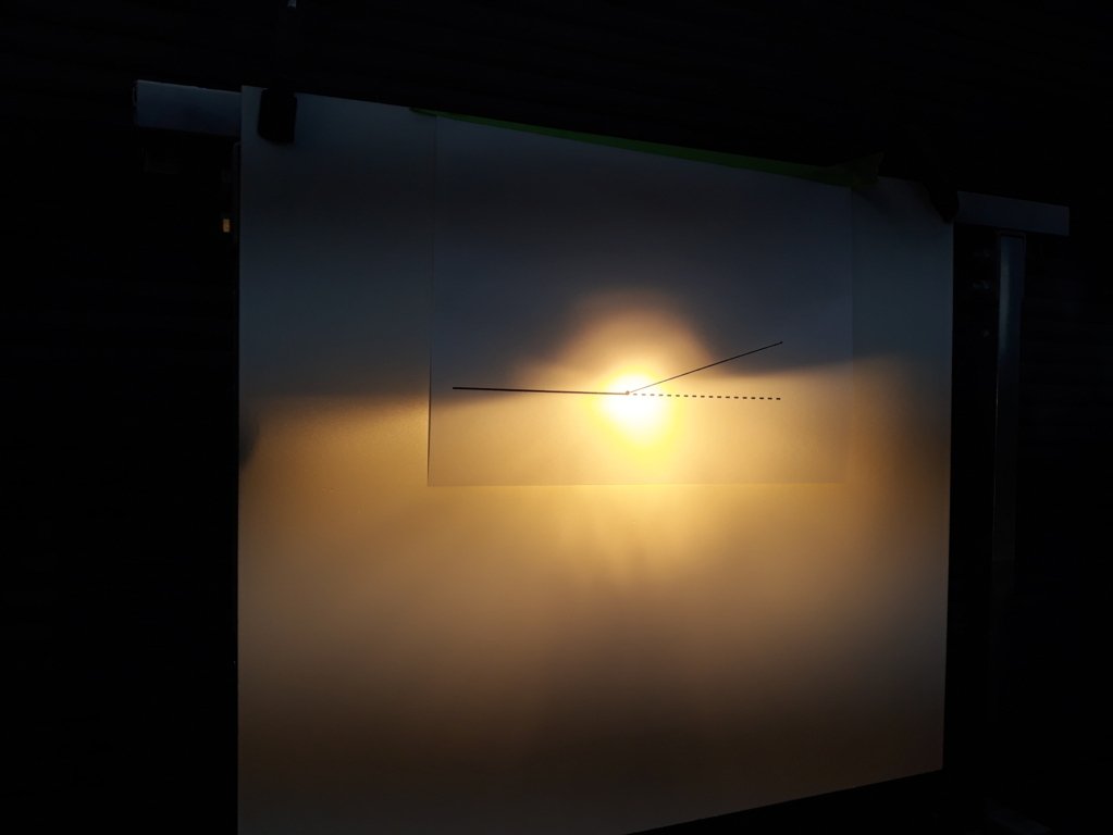

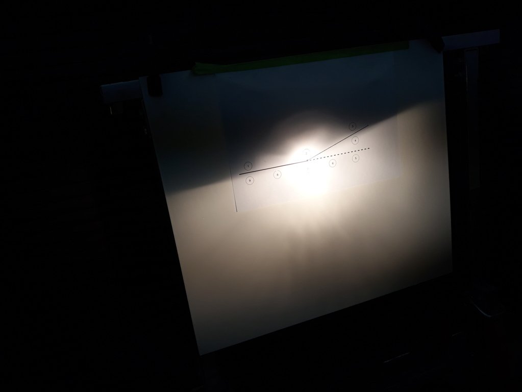

Um ein vergleichbares Ergebnis zu erlangen, habe ich mir eigens dafür, noch ein Luxmeter angeschafft. Doch entweder ist dieses Gerät, für solche Zwecke ungeeignet, oder ich habe den Umgang damit, nichtverstanden!
Denn verwertbare Daten konnte ich nicht erzielen. Hier einmal ein gelbes 55W Bilux Leuchtmittel. Jetzt die weiße 55W Bilux. Und hier die 100W/90W H4 die natürlich auch illegal ist! jetzt die 55W H4.

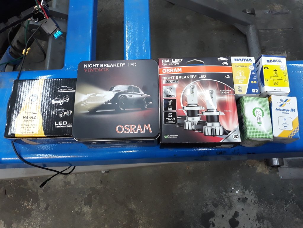

Danach ging ich zu den LED Leuchten. Auf der Retromobile fand ich auf dem Stand von ,,Laser CAR''
einen Satz LED's die mit H4 / Bilux Sockel versehen waren. Das war allerdings noch bevor Osram und
Philips, die zugelassenen LED's vorstellten. Das Ergebnis war ernüchternd, denn es gab keine klar definierte Hell /Dunkel Abgrenzung (Müll)

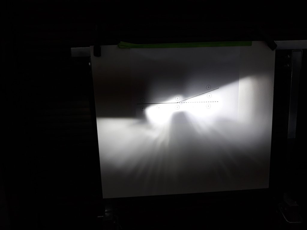

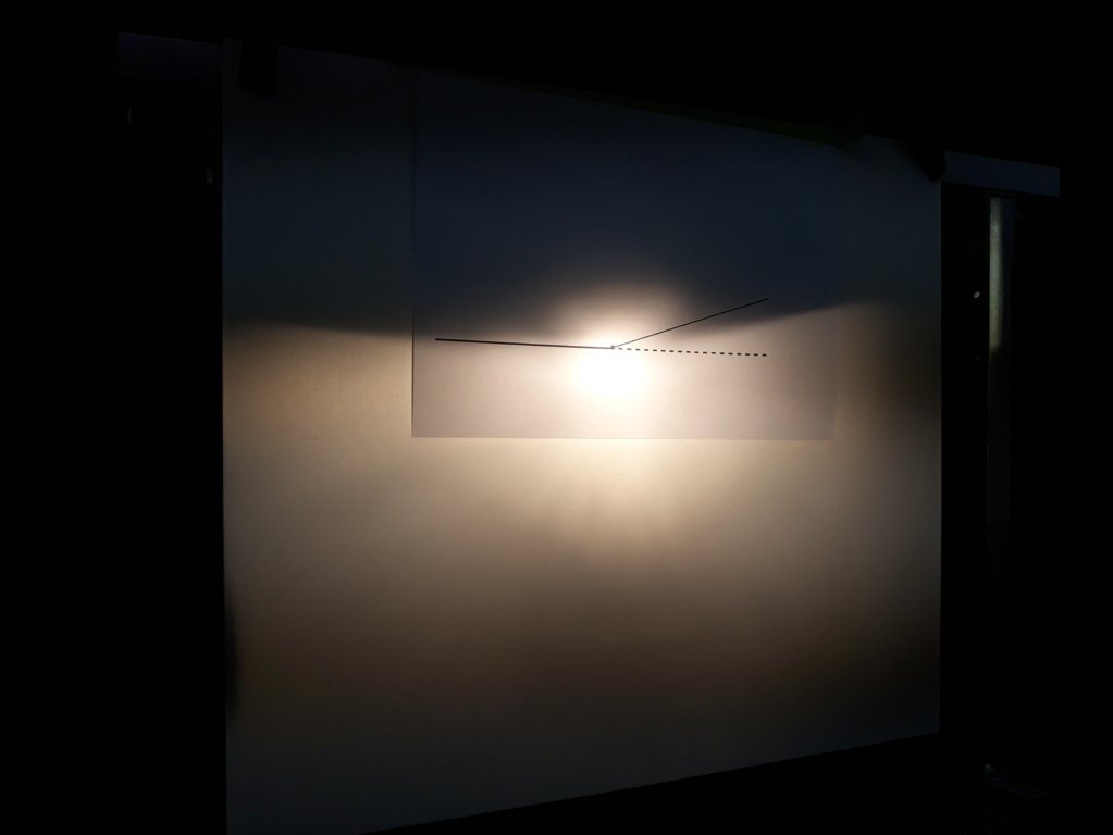

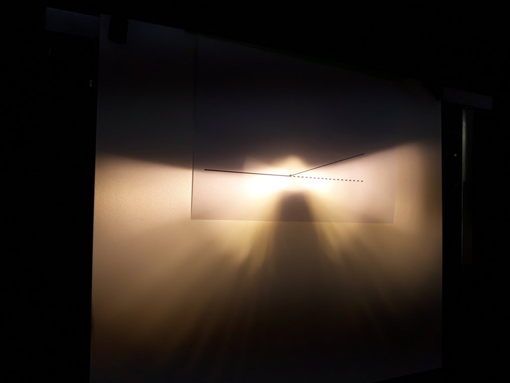

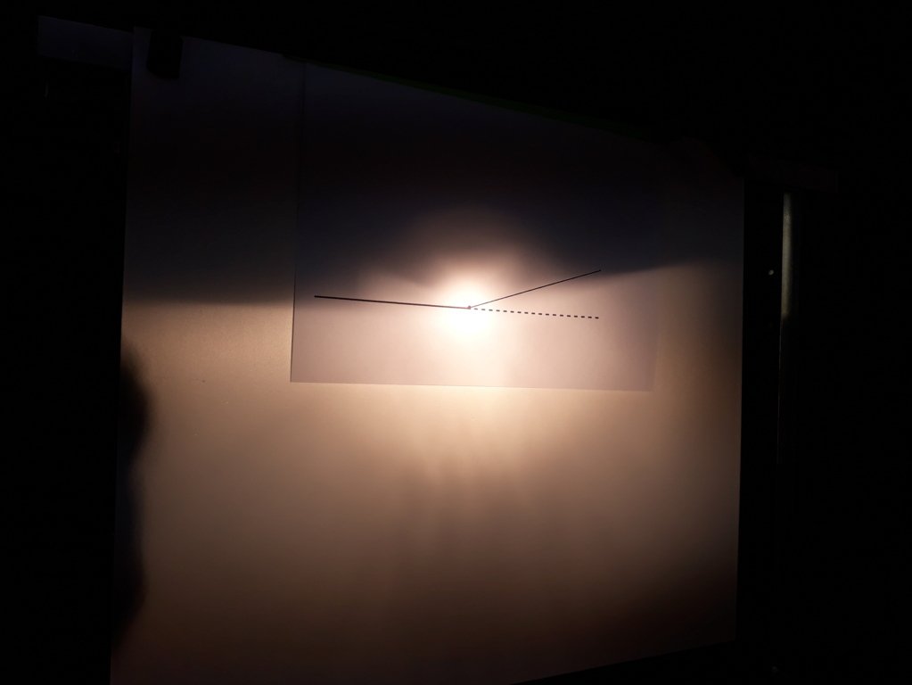

Hier nun die Osram Night Breaker, auch hier war des Ergebnis nicht zufriedenstellend, denn im unteren Bereich,
also direkt vor dem Fahrzeug, war nun ein dunkler Balken. Der sich auch bei der Osram Night Breaker Retrofit abzeichnete. und ist für meine Begriffe auch zu dunkel.
Nach langem Überlegen, kam ich darauf, dass es an der Streuscheibe von meinem Cibie Scheinwerfer liegt.
Denn bei einem Versuch mit einem Hella Golf 1 Scheinwerfer, der übrigens bei Osram in der Kompatibilitätsliste
steht, ist dieser Bereich voll ausgeleuchtet. Hella Golfscheinwerfer mit Osram Night Breaker.
Also habe ich den Golfscheinwerfer in meine ID gepflanzt, und damit habe ich jetzt ein hervorragendes Abblendlicht,
welches sogar legal ist. Gruß Georg Thiel

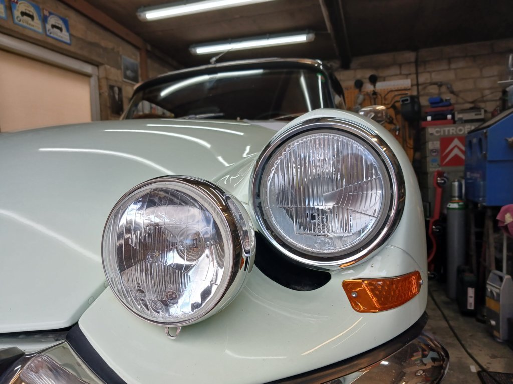

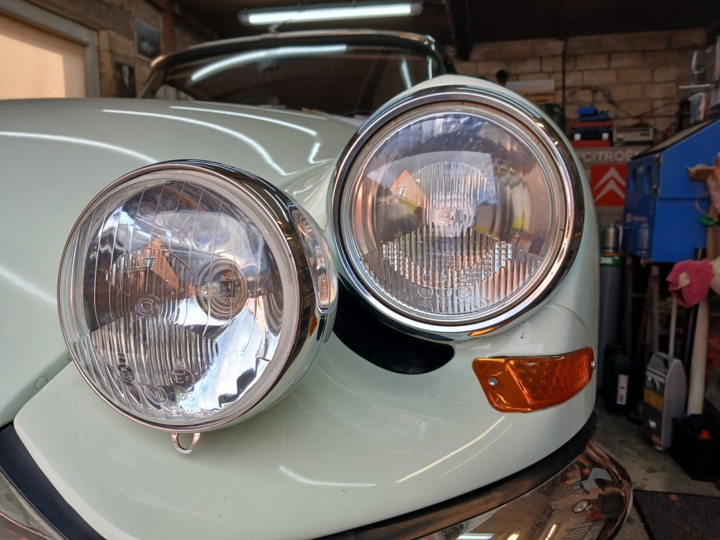

Bevor jetzt die Jagt nach den Volkswagen Lampen losgeht, ist zu bedenken, dass diese
Scheinwerfer auch etwas kleiner vom Durchmesser sind. Das heißt, dass zwischen dem Scheinwerferglas und dem
Chromring, ein größerer Spalt entsteht. (siehe erstes Bild und letztes Bild.) Außerdem ist mein Auto eine ID mit
feststehenden Cibie Scheinwerfern. Wie das bei einer DS mit Leuchtweitenregulierung ist, kann ich nicht sagen,
da fehlt mir der Vergleich. Auch müssen die Lampentöpfe zerschnitten werden, damit der Chromring wieder
ordentlichen Halt findet. Und am Kotflügel müssen zwei kleine Einschnitte, im nicht sichtbaren Bereich erfolgen,
