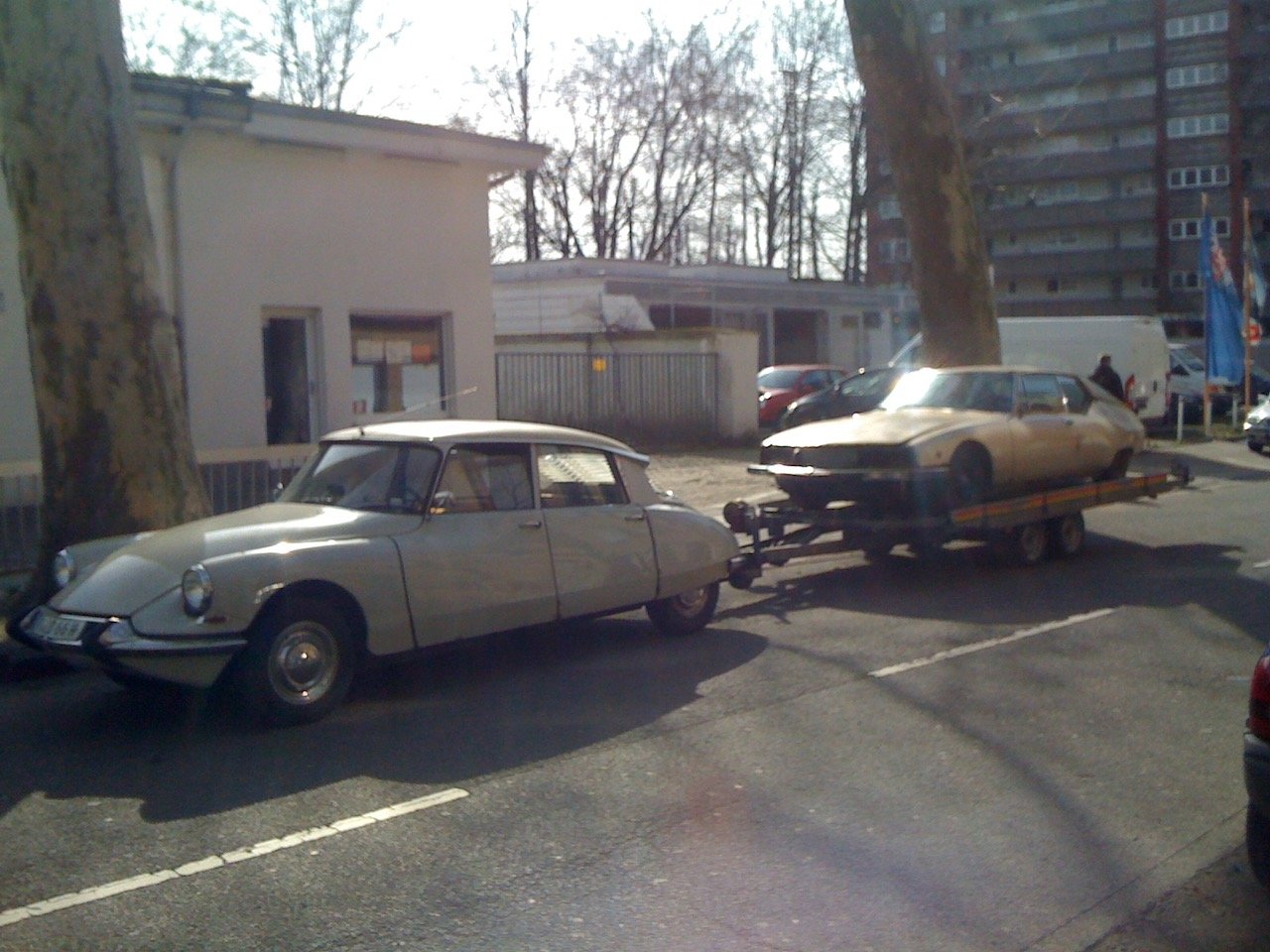

.. entscheidend ist wohl was man an den Haken nimmt.
Mein ungebremster 750 kg Hänger ist zumeist gar nicht zu merken - erst mit einem halben m3 Schotter oder mit 150 Ziegelsteinen oder mit Brennholz ... und da auch mehr beim Bremsen als beim fahren. Ich fahre viel und regelmäßig mit dem Hänger - der DS muss bei mir noch arbeiten.
Mein Wagen darf zwar 1250kg ziehen -
Das wär mir persönlich aber viel zu viel.
