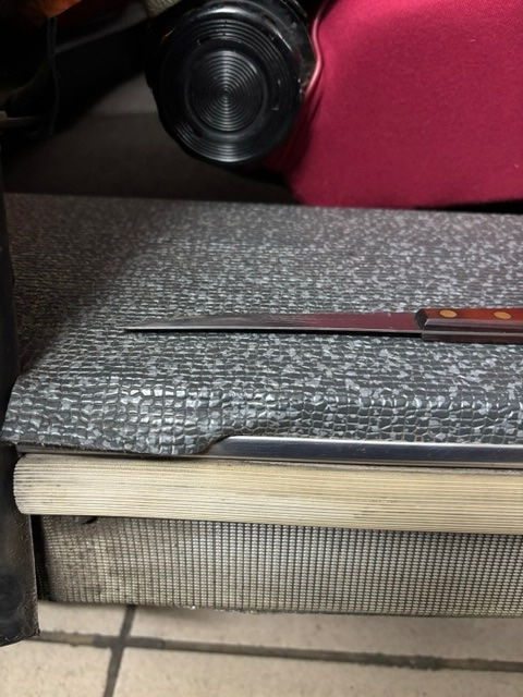

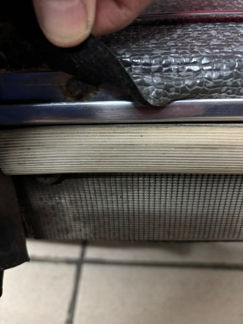

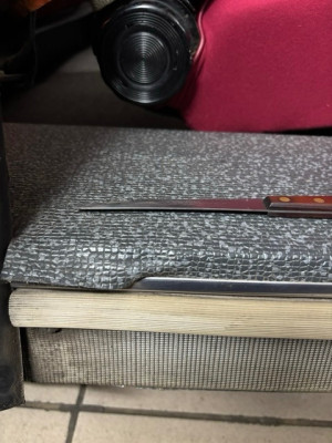

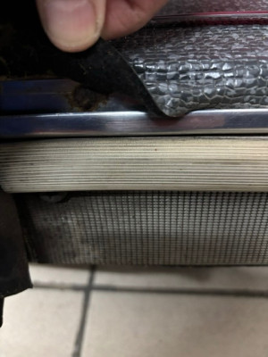

Beiträge: 5146
Has thanked: 23 times
Re: Wie installiert man das Gummiprofil an der Tür?
Den Schwellerbezug anheben:
Darunter befinden sich die Befestigungs-Schrauben für die Edelstahl Edelstahl-Leiste (ich meine jeweils nur eine an den Enden der Leiste).
Die Lasche der Gummi-Leiste kommt unter die Edelstahl-Leiste und wird mit dieser verschraubt (Schraube durch das Gummi).
Ich hoffe, jetzt ist es klar.
