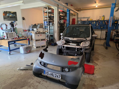

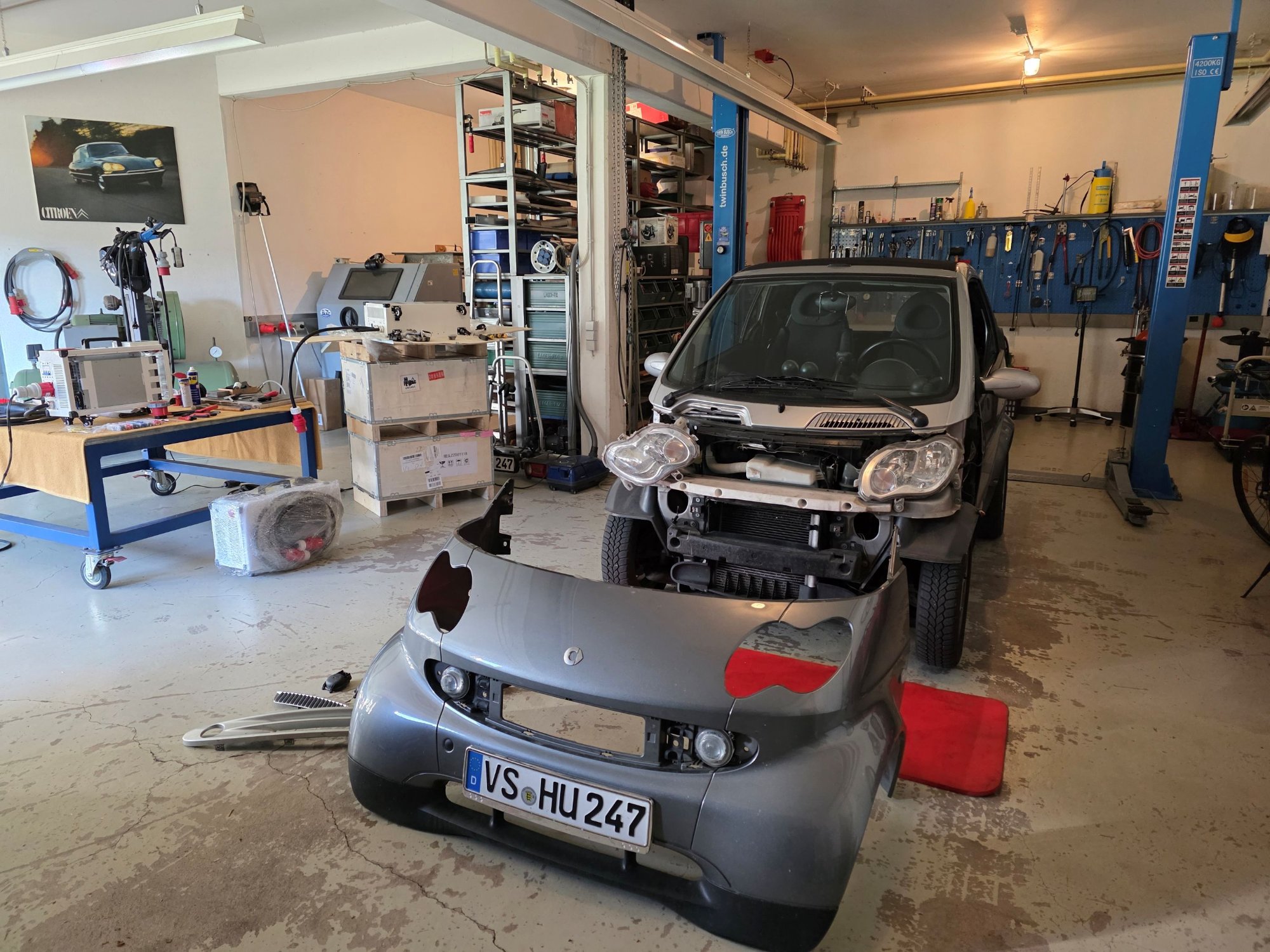

So sieht es aus, wenn an einem Smart 450 eine H7-Glühlampe ausgetauscht werden muss. Bei einer Ente musste nur ein Hebel niedergedrückt werden und der Wechsel dauerte keine Minute. Ohne Werkzeug und ohne Gefluche.
Beim 450er dauert das ein paar Stunden. Um an bestimmte Schrauben zu kommen, musste der Kühlergrill entfernt werden. Dann der gesamte Vorbau mit seiner Stabantenne usw.. Beim Erstversuch ein großes Rätselraten und nur das Internet konnte schließlich das Geheimnis lüften.

Ich hab auch nen 450er, aus 1999, Aqua Orange / blau, da geht es, etwas mühsam, wohl durch die Lufteinlässe vor der Scheibe. Aber ernsthaft, die vielleicht 7 Schrauben einer Seite, das Spiegeldreieck, der kleine Grill kurz das Plaste nach vorn ziehen und reinfassen, das dauert keine „Stunden“….
Viel schlimmer finde ich die nicht thermostabilen Nebelscheinwerfer. Einstellen geht, aber fix, sind sie zu lange ungekühlt an, schmilzt die Fassung, selbst erlebt.

Zurück zum 450er. Wenn ich ein Fahrzeug zerlegen muss um eine Glühlampe zu wechseln, dann habe ich eine erprobte und zufriedenstellende Vorgehensweise. D.h., Jedes Teil wird gereinigt, ggf. nachgearbeitet, konserviert, klemmende Schrauben nachgefurcht und häufig glasperlengestrahlt.
Sehr häufig fließen dabei auch Verbesserungen in die Konstruktion mit ein. Beim Smart wir z.B. der kleine Kühlergrill so modifiziert, dass eine Demontage ohne Werkzeug und Lackkratzer möglich sein wird.
Und der o.a. Smart bekommt zwei fabrikfrische Nebelscheinwerfer und sämtlice Leuchtmittel werden erneuert.
