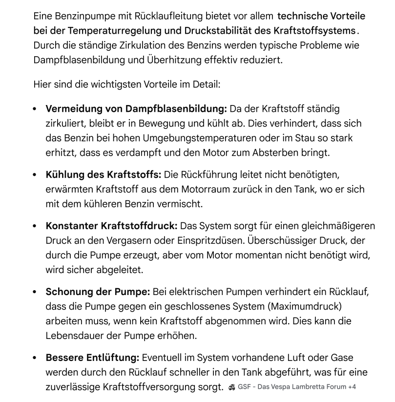

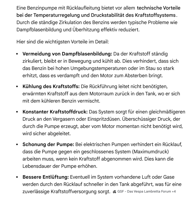

Beiträge: 1869
Re: Benzinpumpe iE hängt
... und die originale BOSCH-Pumpe nicht in den Müll schmeißen. Die muss i.d.R. nur gereinigt werden. Die Pumpe erzeugt einen hohen Vordruck (4-5 bar) und drückt den Sprit ausreichend durch den speziellen "Scheibenfilter" im Tank. Und das im vorteilhaften Dauerbetrieb. Siehe auch: KI-Anlage:
