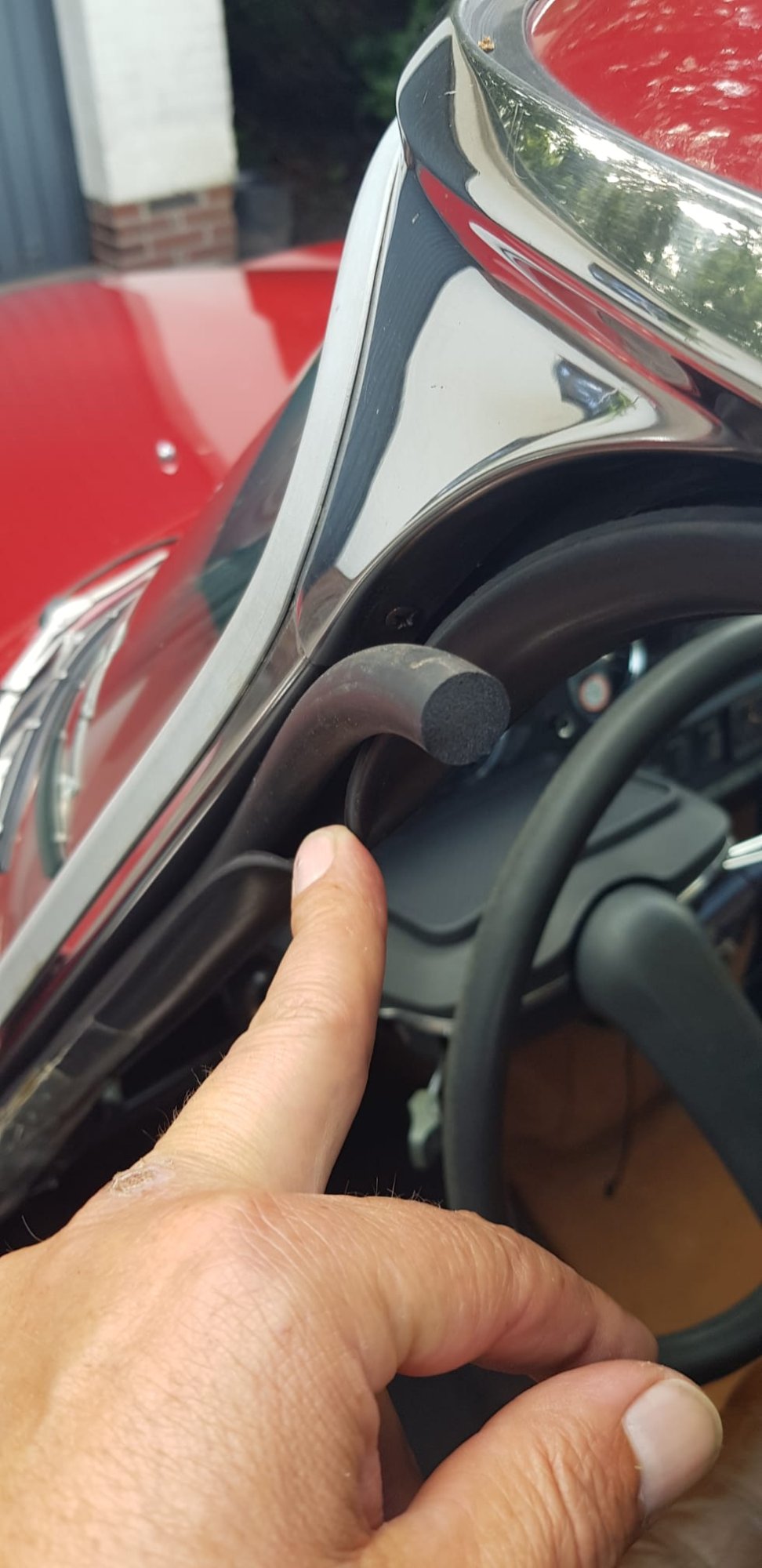

Ich habe die Windgeräusche mit einem Rundgummi mittlerer Härte, ca. 16 mm Durchmesser, weitestgehend abgestellt. Diese habe ich hinter die, an der Scheibe anliegende Gummilippe, eingelegt. Das Rundgummi musste nicht verklebt werden.
Gruss, Martin

Ich habe die Schaumwürste genommen, die im Baumarkt mit verschiedenen Durchmessern für Fugendichtung an Fenstern angeboten werden. Die sind flexibler. An "Formstellen" habe ich mir Stücke aus Heizrohr Isolierung geschnitten. Das funktioniert sehr gut;
https://eric-online.de/franzosen/ds_dichtung.html
