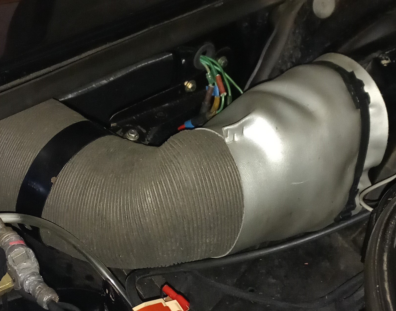

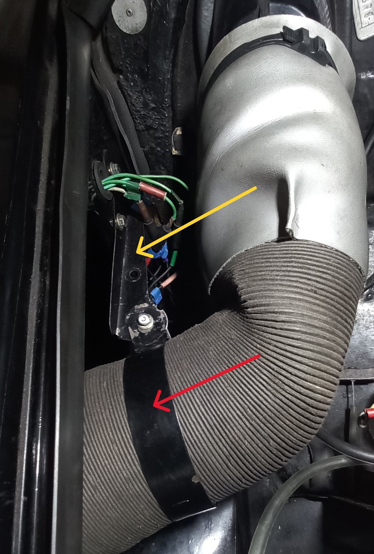

Guten Abend,
ich suche die zwei Befestigungen für den Luftschlauch der an den Heizungskühler geführt wird.
Habe schon alles bei den üblichen Verdachtigten durchsucht (Franzose, Sassen etc) Finde alles
Mögliche nur diese Halterungen nicht. Vielleicht hat sie jemand im Fundus und übrig oder jemand
kann mir anderweitig weiterhelfen.
Zur Verdeutlichung habe ich zwei Fotos angehängt.
Dank im Voraus und einen schönen Feiertag für die die davon profitieren können, so wie ich hier im Breisgau
ps. falls nötig (DS21 Juni 69)

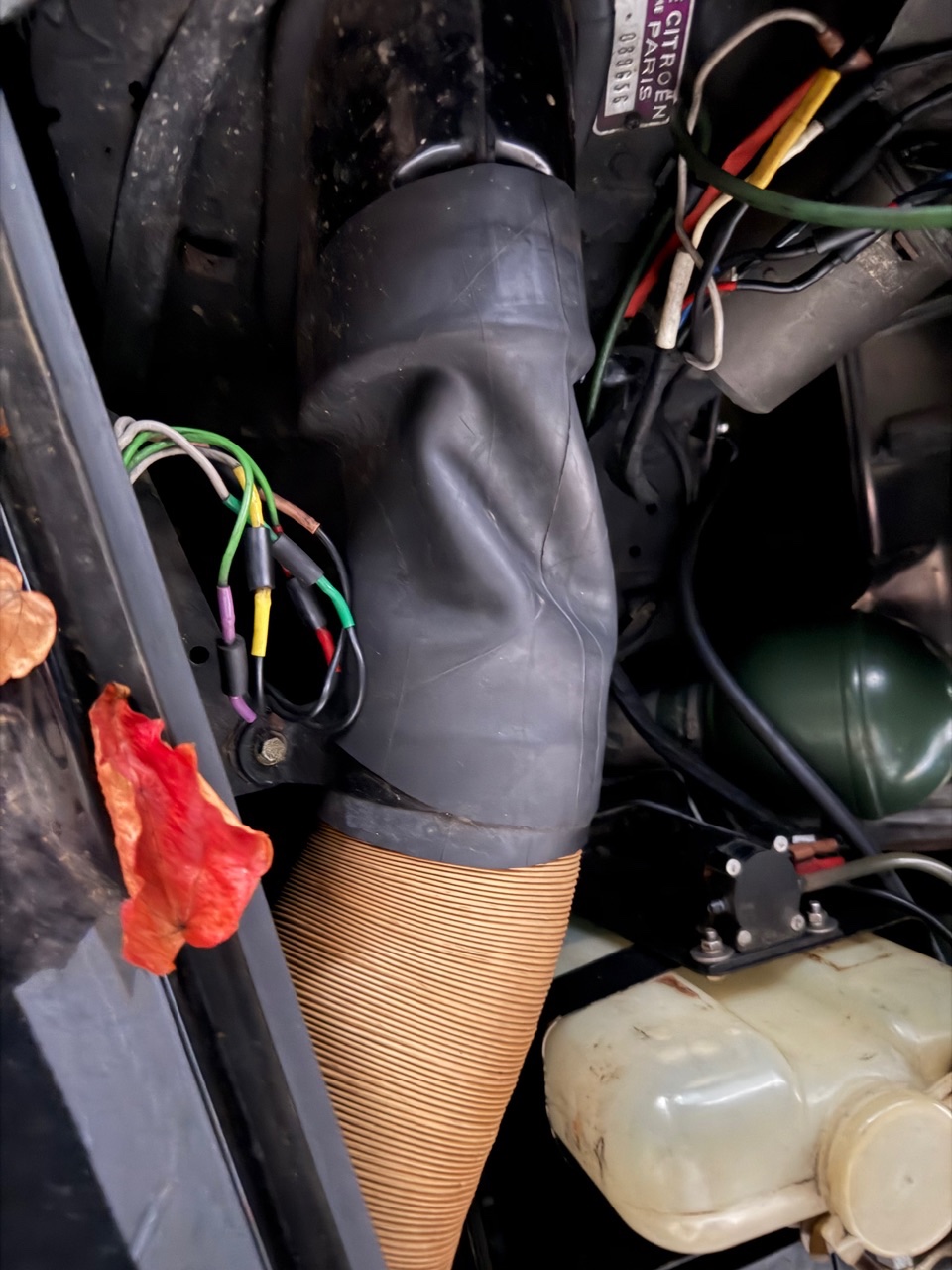

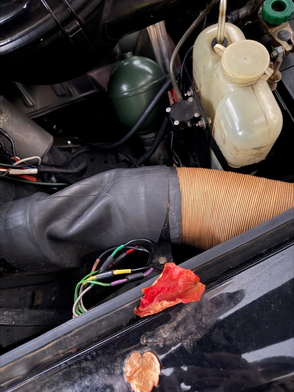

Hallo Jürgen,
wenn du eine hörbare lärmminderung möchtest ersetzt du das silberne Konstrukt durch einen 2cv Schlauch. (Der Schlauch für 125/135SR15 Reifen der Ente ist gemeint)
So ein Schlauch kann über beiden Anschlüsse am Wagen und Kotflügel geklemmt werden und benötigt keine weitere Befestigung. Das Gummimaterial des Schlauch dämmt den Schall deutlich besser als die „Silbertüte“. Das Zeichen sich insbesondere im Sommer wenn die Lüftung geöffnet wird.
Eine vergleichbare Konstruktion hat Citroën auf der Fahrerseite übrigens selbst gewählt …
Ich stell morgen mal ein Foto ein.
Re: Befestigungen Luftschlauch links
Hallo Uli und Karl, erst einmal danke für eure Antworten.
zu Uli: was heisst das für mich, hast du sie selbst übrig und ich könnte sie erwerben, oder hast du eine Quelle gefunden?
zu Karl: die Idee ist gut, käme für mich aber nur für rechts in Betracht, da ich auf der linken Seite noch den originalen
Anschluss, vom Heizungskühler zum Innenraum , habe. Auf das Foto warte ich aber gerne.
Euch einen schönen Abend
