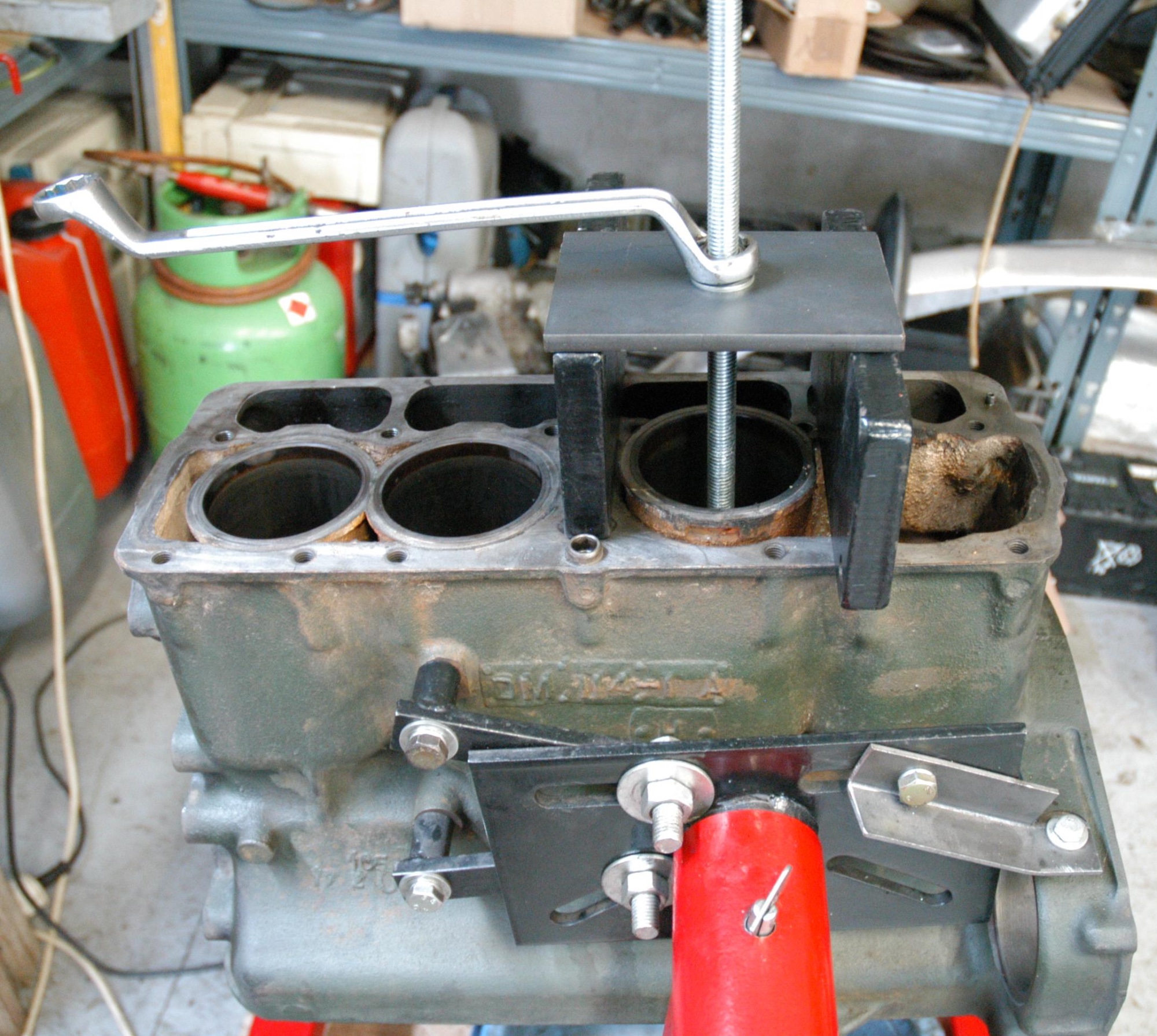

Meine Motor Revision geht voran. Jedoch scheitere ich aktuell am Austreiben der Laufbüchsen der Kolben.
Ich habe versucht, mit Hartholz und Hammer die Büchsen von innen nach außen zu treiben.
Leider haben sich die Hülsen noch nicht mal einen Hauch bewegt. Im Moment sind die Räume zwischen Block und Hülsen mit WD40 geflutet.
Hat jemand eine Info, wie diese Hülsen vernünftig ausgetrieben werden?

Am besten rausziehen mit einer passenden Gegenplatte von unten

Danke für den Hinweis. Da werde ich am Wochenende mal was basteln, um die Hülsen zu ziehen.

Update: Nochmals vielen Dank für den Hinweis. Mit dieser Methode hat es wirklich super funktioniert.
