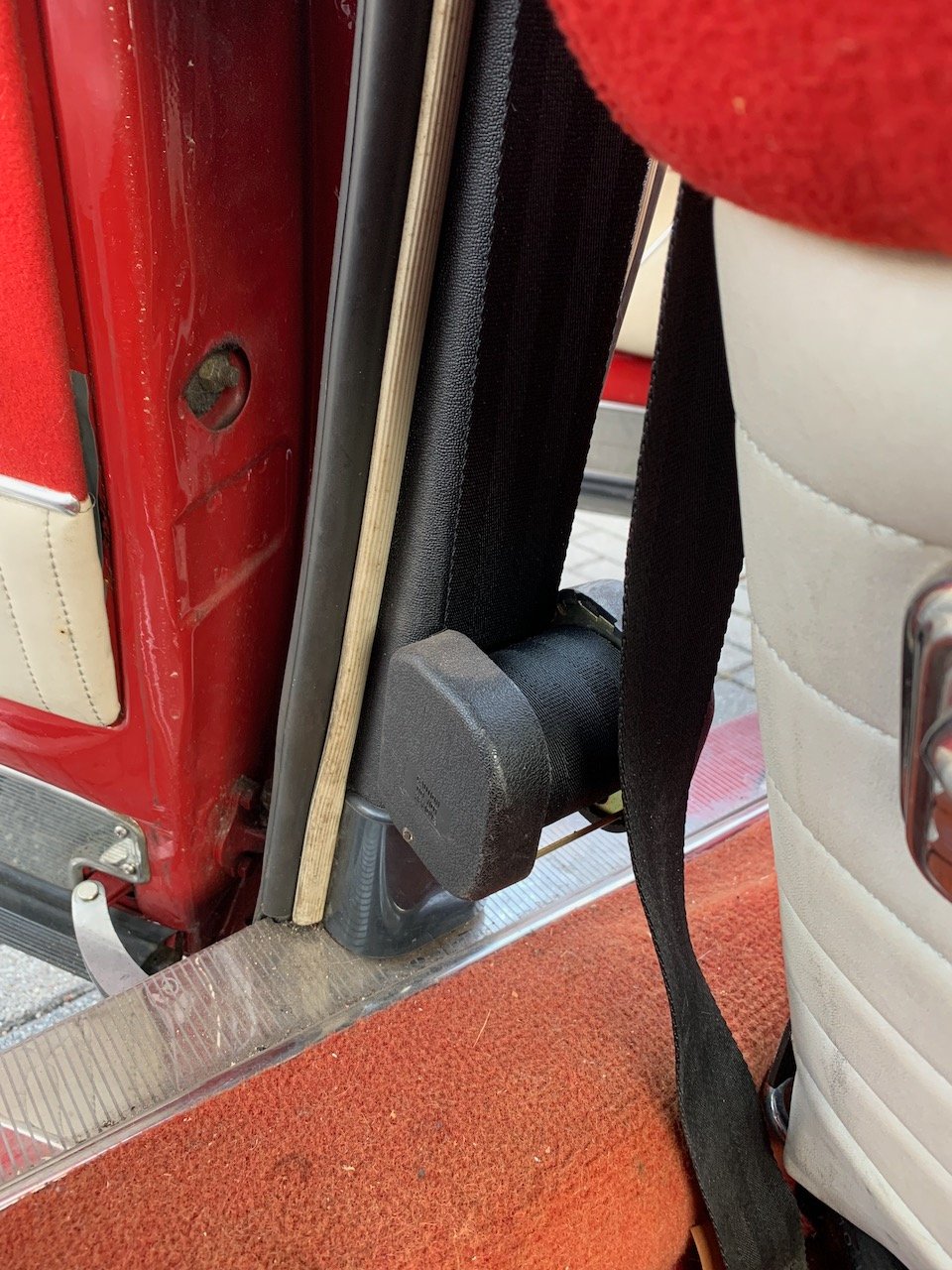

Hallo Zusammen,
das mit dem Flüssigleder funktioniert ganz gut von weiten sieht man es kaum, vorne bei der Handbremse kommt die Palas Verkleidung darüber. Zwar nicht orginal bei der Comfort aber dafür können aber die originale Schwellerverkleidung bleiben.

Hallo Eike,
der thread ist ja schon etwas abgedriftet. Zu Deinem ursprünglichen Plan: Schau Dir mal eine Pallas-Version (auf Bildern) an. Der Teppich geht nicht, wie bei den Standard (confort) Modellen das Linoleum bis in die aussen am Schweller angeschraubte Leiste, sondern es befindet sich an der äusseren Seite noch eine Leiste, wie du auf dem Bild sehen kannst. Diese Leisten sind allerdings gebraucht günstig zu haben.
Viele Grüse,
