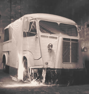

Nimm jemanden als objektiven Begutachter mit, der das Auto nicht mag
Wenn du erst einmal vor ihm stehst, versprüht ein HY einen unglaublich, unwiderstehlichen Charme. Wenn du deine Hand sinnlich über das Wellblech gleiten läßt, ihm in seine betörenden Glubschaugen schaust und das tiefe Brabbeln seines Stummelauspuffs vernimmst ... dann ist die Liebe nicht mehr fern. Und Liebe macht leider oftmals blind.
