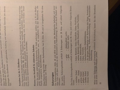

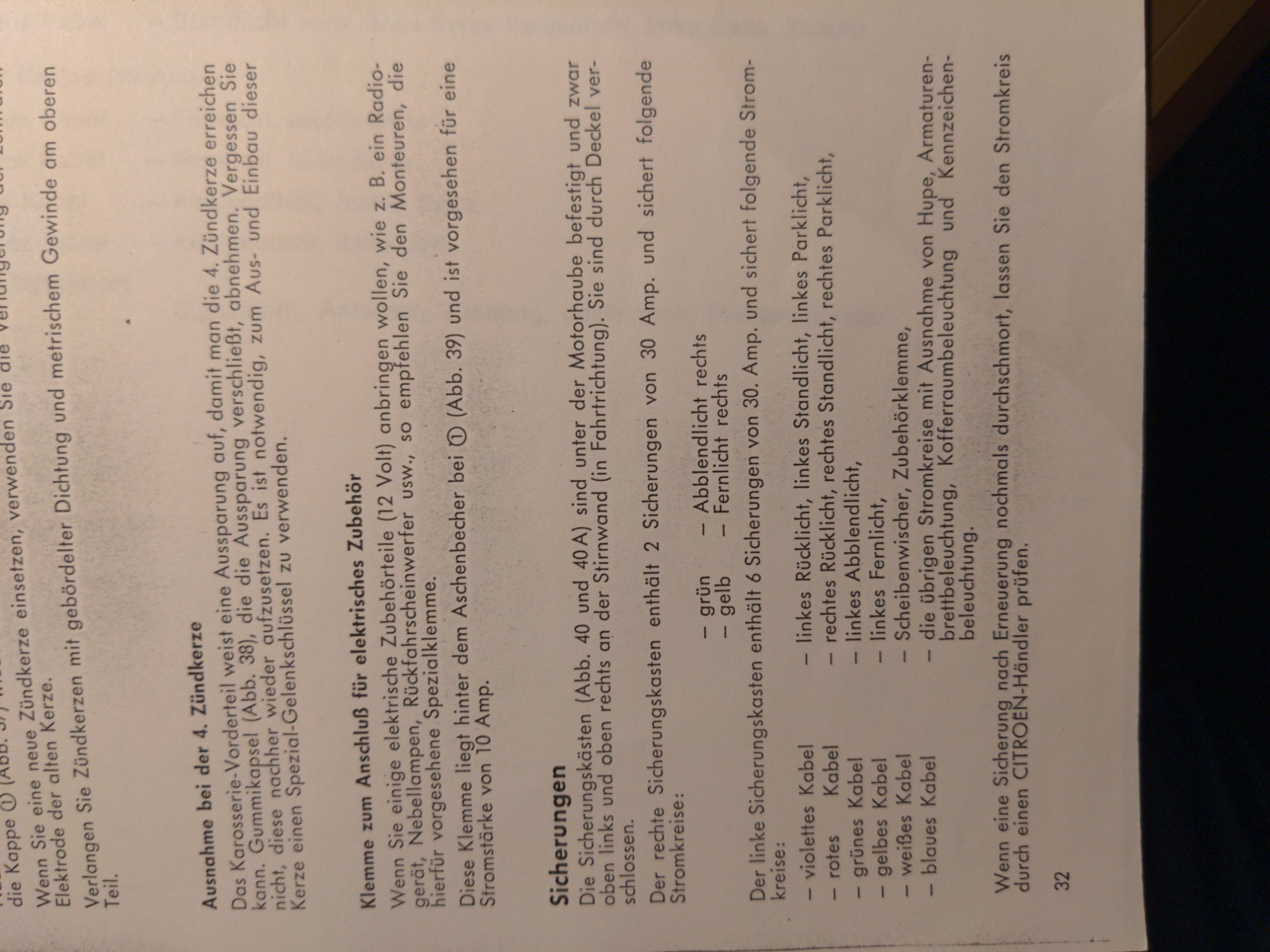

als ich mein Auto restauriert habe, habe ich einen neuen Kabelbaum eingebaut, aber ohne viel Nachdenken die vorhandenen Sicherungen wieder an ihre Plätze gesetzt. Am WE einen Kurzschluss verursacht, musste also eine Sicherung tauschen. Da fiel mir auf, alle 8 Sicherungen sind 30A. Das scheint mir ein bisschen viel. Ich habe leider nicht die BDA für das Auto, und der Schaltplan MJ 68 deutsche Version ist auch nicht in der Repanl. . Die Verteilung der Sicherungen in späteren Baujahren, für die Schaltpläne vorliegen, ist eine völlig andere.
Daher: Hat jemand die BDA für das og. Auto und kann da mal schauen, welche Sicherung wo hin gehört?

Re: Sicherungen DS21 MJ68 deutsche Erstauslieferung
Das stammt aus MJ 66. Die 30A würden dann stimmen.
Ich schau morgen, ob ich auch 68 habe.
Hallo Pit, hallo hy1600,
ich habe inzwischen auch anderweitig die info bekommen, dass alle Sicherungen 30 A sind. Scheint mir sehr grosszügig bemessen, aber ok.. Die BDA für genau das Modell '68, also altes Armaturenbrett/neue Front und dann auch noch in deutsch, ist wohl nirgendwo zu bekommen. Wenn Du, Pit, sie irgendwo noch hast, wäre es toll, sie zu scannen und dem Club zur Verfügung zu stellen.
Danke und viele Grüsse,
