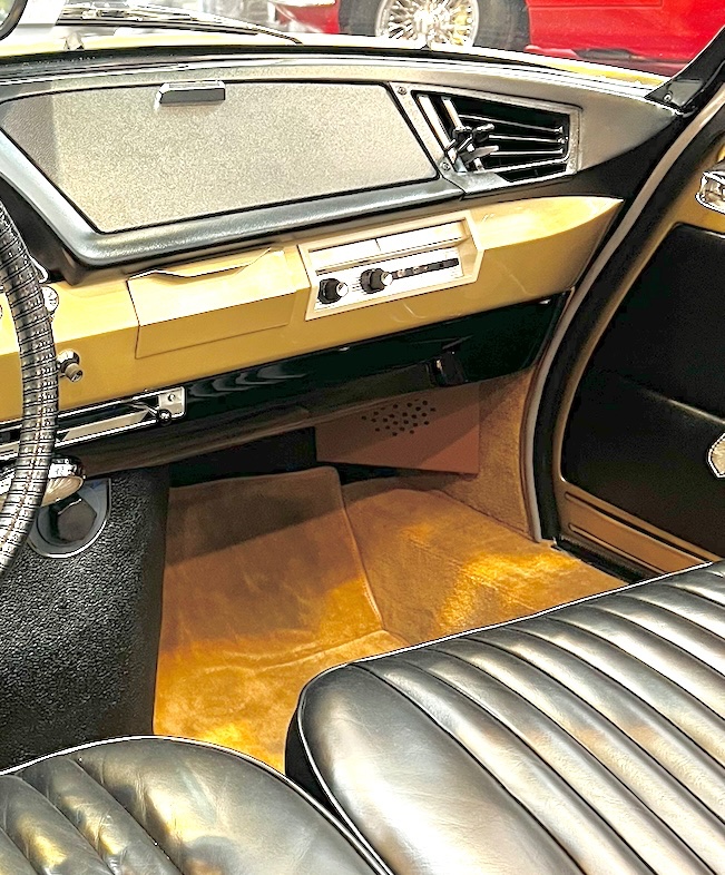

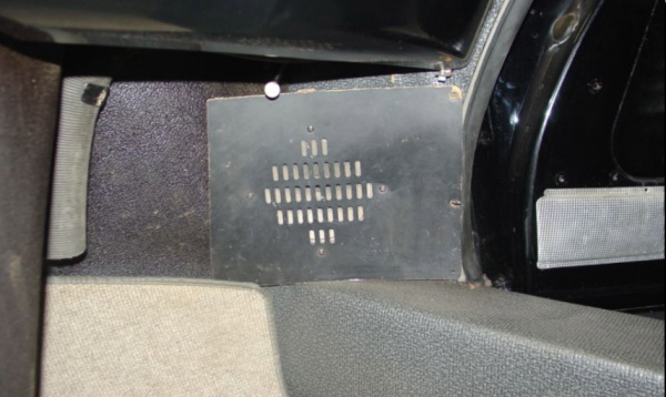

Ich bin auf einen Lautsprecher gestoßen der mich sehr für meine 67er DS 21 Pallas interessiert.
Habe diesen Lautsprecher in einem Chapron Modell gesehen der auf der Beifahrerseite seitlich im Fußraum montiert ist.
Hat jemand eine Bezugsquelle?
Beiträge: 2235
Has thanked: 2 times
Been thanked: 9 times
Re: DS 1967 Lautsprecher Fußraum
Sieht nach Eigenbau aus. Sollte man recht einfach selbst realisieren können und dann einen geeigneten Lautstpecher moderner Ausführung verwenden können. Die Löcher erscheinen mir unzureichend für einen guten Klang.
Wie wäre das auf der Fahrerseite gelöst, oder reicht „Mono“?

Habe ich auch schon gedacht das es ein Eigenbau ist.
Werde mal schauen ob man unter das Armaturenbrett einen kleinen modernen Lautsprecher setzten kann.
Habe das Continental Edison Radio verbaut.
Möchte eigentlich nur das es funktioniert, und ein Ton von sich gibt.
Da ich sonst eine Bluetooth Marshall Box in die Autos stelle und so Musik höre

das sieht finde ich auch nicht wirklich gut aus.
Ich habe an der Stelle einen antike Blaupunktbox mit einem neuen Lautsprecher montiert - das siehr sehr stimmig aus. (welche Teppichfarbe hast Du denn? auch Curry? das wirds schwer... ;-)
Das sinnige montieren ist übrigens nicht so trivial - wenn man es schön machen will.
Ich poste morgen mal eine Foto von meiner Lösung.
hier einen Ahnung auf die Schnelle...
So was kann man aus zeitgenössischen Boxen für die Hutablage bauen -

es gibt doch die originale Lösung mit einem Lautsprecher in der Blende unterhalb des Radios, die Einbausätze werden aktuell in 3D-Druck nachgefertigt und sind verfügbar: https://www.dsclub.de/forum/viewtopic.p ... 83#p147783

Ich möchte aber kein Loch in das Armaturenbrett schneiden, da ich eigentlich nur möchte dass alles funktioniert auch das Radio, da das alte Ding wahrscheinlich eh keinen guten Klang hat würde ich hauptsächlich über eine Bluetooth Box Musik hören.
Finde halt wenn was verbaut ist sollte es auch funktionieren.
Daher denke ich, das ich einen kleinen Lautsprecher unsichtbar unters Armaturenbrett setze

Ich habe dieses Lochbrett ein paar mal gesehen, es ist tatsächlich ein Brett, Schrankrückwand, mit schon eher handgeführt gebohrten Löchern.
Dahinter sitzt ein runder Quäker und so klingt das auch, aber aus dem POGO Conti kommt es eh ganz famos raus.
Karls Konsole ist weitaus besser, das hab ich öfters verbaut und Volker hat sowas sicher auch mit einem neuen passenden Treiber, wenn man das will.
Ansonsten Baumarkt, Stichsäge und kreativ bohren, vielleicht mit Zirkel....

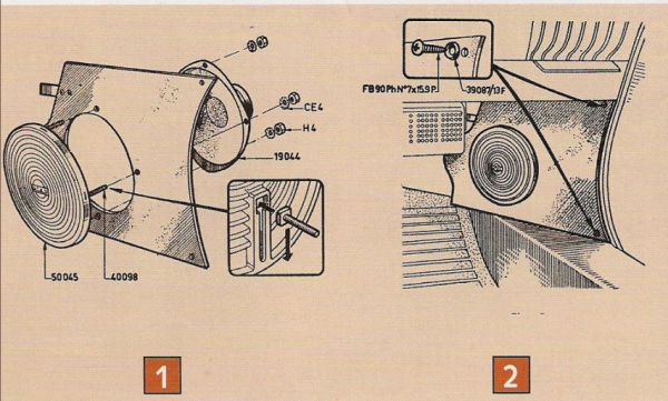

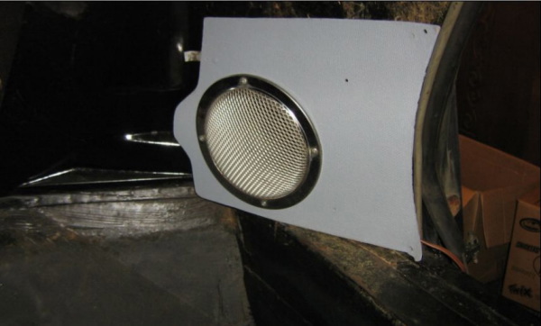

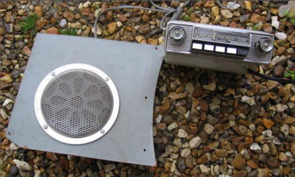

die Standard-Nachrüstlösung vorne waren damals schräggestellte Bretter aus dicker Pappe/Pressholz ("Schrankrückwand") , teilweise mit individuell gestalteten Lochmustern. Ergibt strenggenommen einen akustischen Kurschluß, aber Bass gab's da eh kaum auf Mittel- und Langwelle:
Ab Werk (z.B.für das CE19) gab's nur hinten den großen Lautsprecher in der Hutablage, und bei dem damals sündteuren CE HiFi zusätzlich das Gitter in der unteren Armaturenblende.
(alle Bilder vom nuancier: https://www.nuancierds.fr/DT%20autoradi ... rleurs.htm )

In meiner ID19P von 1965 habe ich links und rechts im Fußraum nicht ganz zeitgerechte Kugellautsprecher eingebaut:
Machen mit einem Standard-UKW-Radio akzeptablen Sound.
