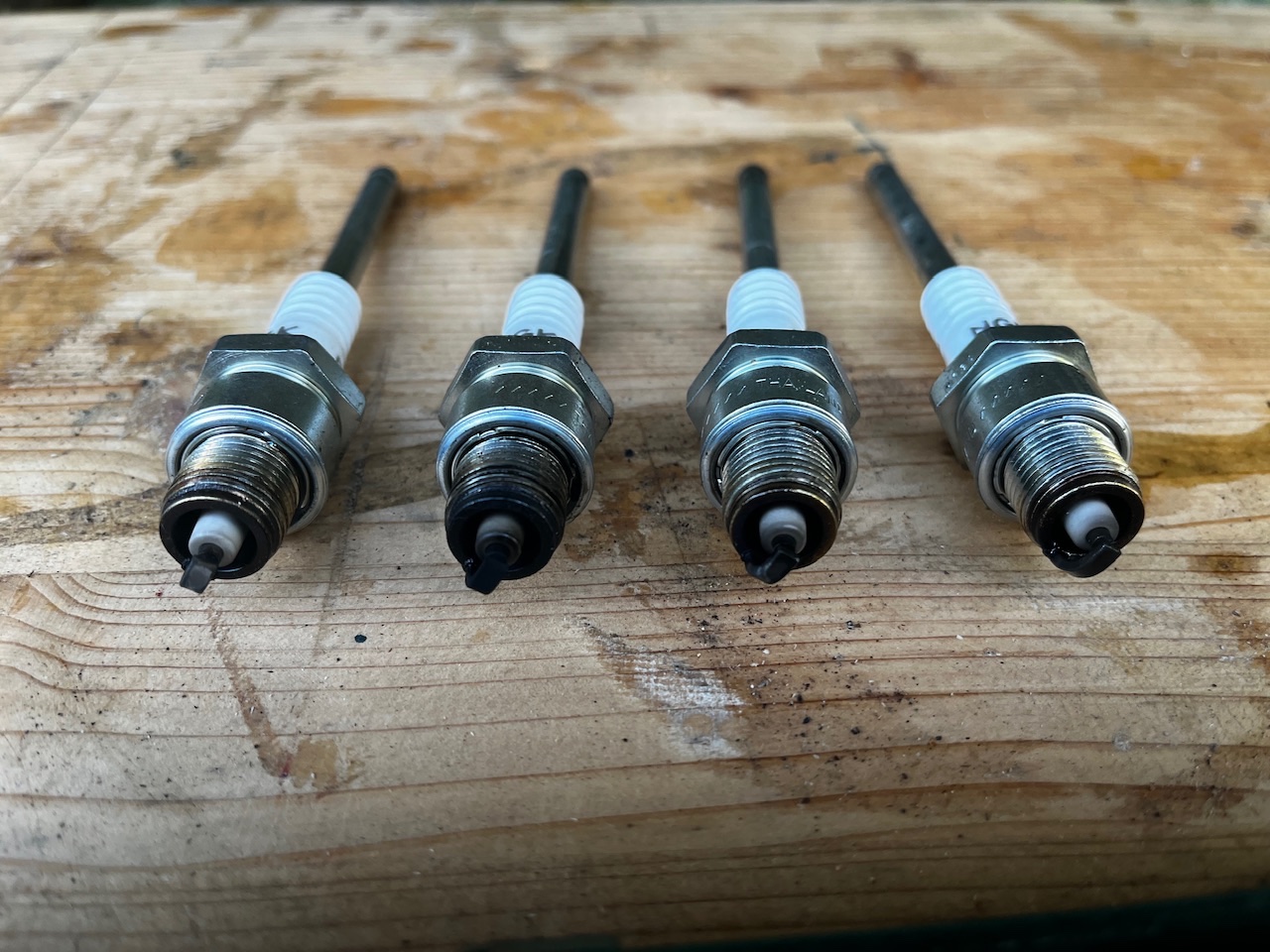

nachdem ich am Wochenende das Auto nach Königswinter (und zurück) gequält habe bin ich heute endlich dazu gekommen die Kerzen zu kontrollieren.
Ich war die letzten 14 Tage krank - darum bin ich zuvor und dazwischen zu nichts gekommen ..
so sehen sie aus:
Nr. 1 - wie sie soll
Nr. 2 - nicht gut
Nr. 3 - nicht so gut wie Nr. 1, aber ok
Nr. 4 - nicht so gut wie Nr. 1, aber ok
Woran könnte die mangelnde Temp im Zylinder 2 liegen - Ventil verstellt?

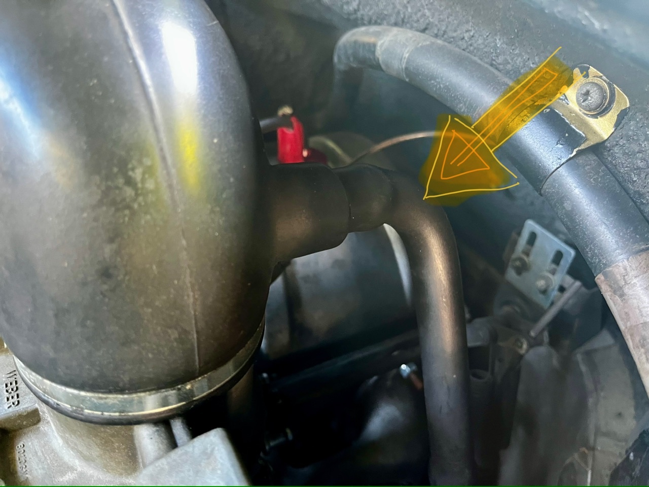

Was mir aber erst beim Kerzen einschrauben auffiel..
Dieser Anschluss hing „ daneben“, war nicht in den Krümmer vom Luftfilter eingesteckt. Mir ist die Funktion nicht 100% klar, aber es gibt eine kleine Verbindung zum Vergaserfuss - und eben die obere zum Luftfilterkrummer…
Welche Funktion hat dieser Druckaustausch?
Ich habe jedenfalls danach eine größere Runde gedreht - und der Moterlauf ist deutlich besser geworden.
Könnte dieser „Schlauchabfall“ auch für die russige Kerze sorgen?

Hallo Karl - wohl eher nicht - da der Motor jetzt besser laeuft, wuerde ich jetzt die Verteilerkappe und das Zuendkabel/Stecker/Verlaengerung/Isolatorroehrchen zum 2. Zylinder (naja: eingetlich alle!) ueberpruefen und die Zuendkerzen nach ein paar hundert km nochmal anschauen - Til

Eher das Gegenteil: das ist Teil der Kurbelgehäuseentlüftung und führt die Öl- und Benzindämpfe aus dem Kurbekhäuse zur (vollständigen) Verbrennung in den Vergaser.
Öldämpfe sorgen eher für Ruß an den Kerzen, wenn die Verbrennnung auch sonst schlecht ist ...

die Zündkabel, auch das zur Zündspule habe ich kontrolliert, da funkt alle.
Woran könnte wohl es bei der russigen Zündkerze liegen?
Jemand eine Vermutung?
Beiträge: 2539
Re: Motor läuft rau...
schließ besser mal einen Motortester an. Dann kannst du zumindestens mal feststellen, ob die Zündungsverläufe an allen Zylinder gleich sind. Dann Kerze mal tauschen, wenn es dann immer noch so ist, könnten auch Kurbeldämpfe (Öl) an den Kolbenringen vorbei in den Brennraum schleichen.
Dann könnte eine Leckagemessung bei der Kompressionsmessung zusätzliche Hinweise liefern.

sowas ähnliches hatte ich auch schon. Kalten Motor mehrmals hintereinander gestartet (Hydraulikreparatur), da lief sie dann irgendwann nur noch auf drei Zylindern und das änderte auch nicht nach dem Warmfahren. Zündkabel der Reihe nach abgezogen und so den entsprechenden Zylinder ermittelt, Kerze gründlich saubergemacht und dann war alles wieder ok. Meine Hypothese: Wenn die Kerzen verrussen, eben in meinem Fall durch die Kaltstarts, kann das soweit gehen, dass der Russ eine Brücke bildet und kein Funke mehr entsteht. Wenn der Motor jetzt wieder normal läuft, sehe ich keinen Handlungsbedarf.
