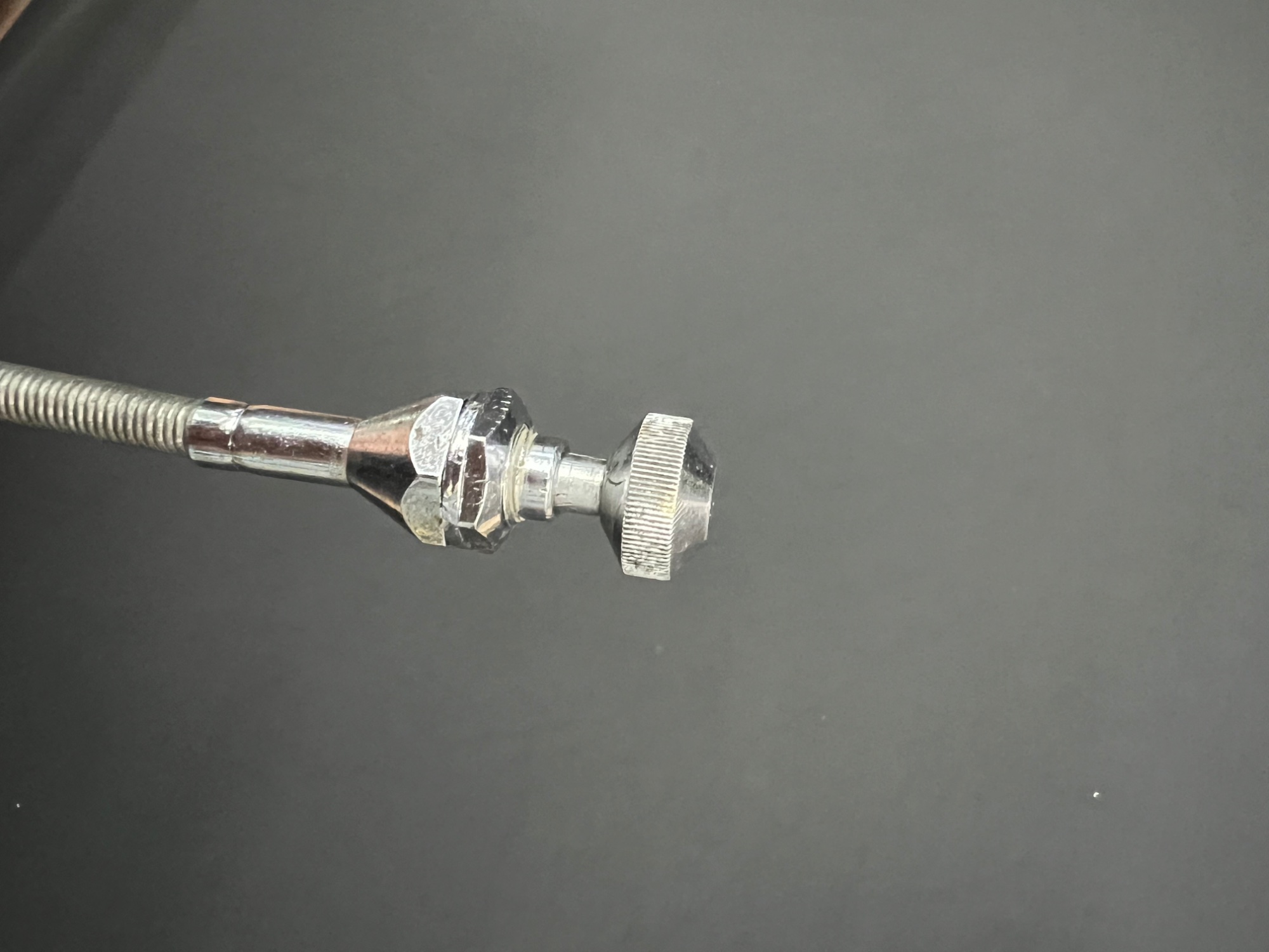

Ich brauche dringend Hilfe den Knopf des Tageskilometer Rücksteller abzubekommen.
Werde links noch rechts drehen funktioniert um den Knopf des Jaeger Tableu abzubekommen.
Wer kann mir den entscheidenden Tip geben ?
Jaeger Rundtacho Km Rücksteller

Das Seil wird am Tacho gelöst und ausgehakt, dann kannst Du das Seil aus der Aussenhülle ziehen.Da ist ein Halter mit einer Schraube.
Die Seile mit dem langen Zylinder haben eine Madenschraube am Knopf.

Ich habe das Seil was an den Tacho geht gelöst, dort ist ja eine Madenschraube, somit konnte ich das Seil vom Tacho trennen.
Allerdings ist am Knopf oben nirgends eine Madenschraube zu sehen.
Bin leicht aufgeschmissen
