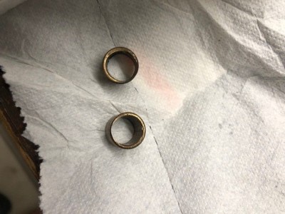

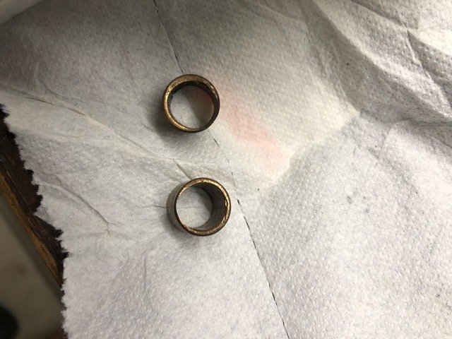

Wie viele DS fahren wohl mit neu ausgebuchsten Gaspedalwellen-Lagerungen herum? :)
Die alten Buchsen waren ordentlich ausgeschlagen, sind aber als Standard-Sinterlager problemlos zu bekommen und auch leicht zu entfernen.

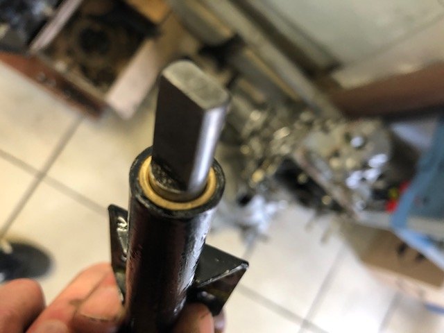

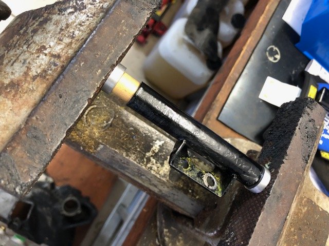

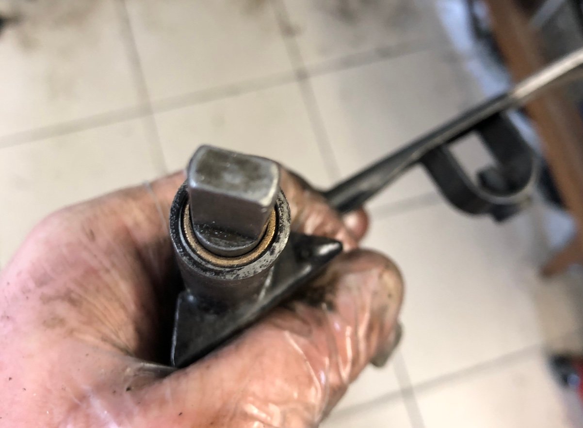

DIe neuen Lager eingepresst in den Lagerbock...
...habe ich jetzt ein neu gelagertes Gaspedal!
