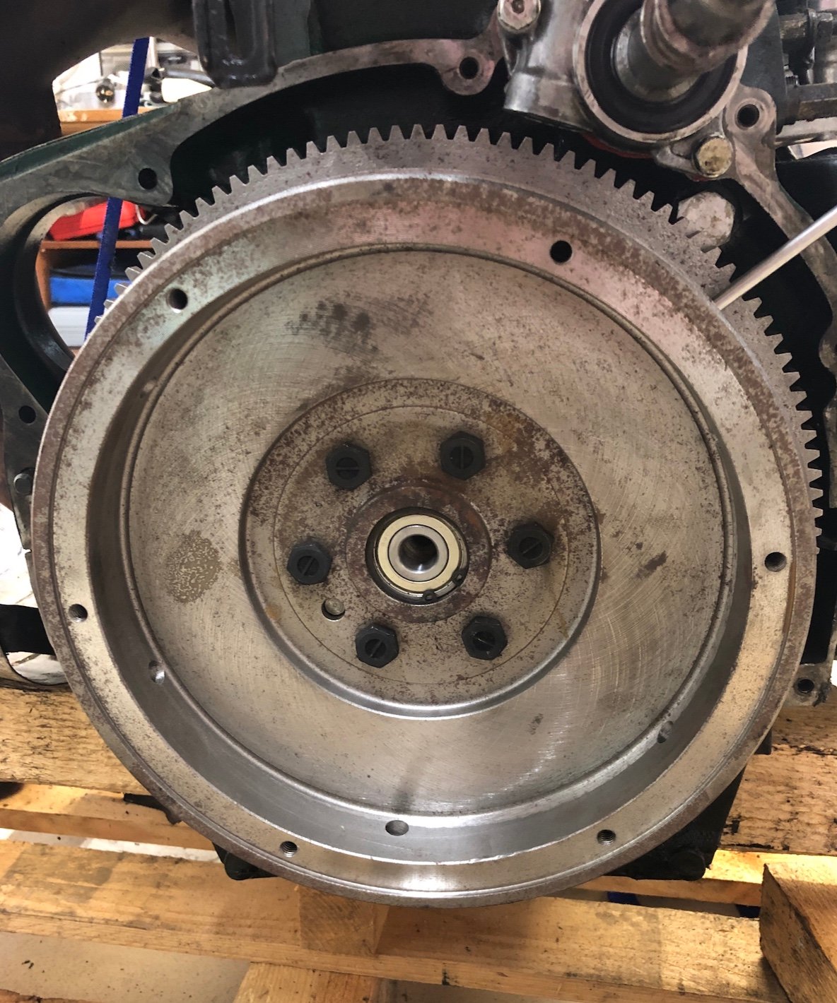

Ich habe jetzt eine Schwungscheibe, die geschliffen ist. Sie hat Flugrost von der Lagerung an manchen Stellen, die ich mit 600er-Schleifpapier so bearbeitet habe, dass ich sie beim Drueberfahren mit dem Finger nicht mehr bemerke.
Sollte man die lieber noch mal (ganz leicht) ueberschleifen lassen?
Das ganze Teil ist deutlich "fleischiger" als meine alte Scheibe, also wohl noch nicht oft abgeschliffen - ein mal?
Das Schliffbild der Flaeche fuer die Kupplungsscheibe unterscheidet sich vom Schliffbild der Aufnahme des Kupplungsautomaten. Ist da womoeglich nur erstere Flaeche geschliffen worden?
Der Abstand zwischen den beiden Flaechen betraegt konstant, das heisst alle 60 Grad versetzt in der Mitte der Kupplungsflaeche gemessen 29,30 mm (ich habe wirklich aufwaendig gemessen). Das ist knapp ausserhalb der vorgegebenen Toleranz von 29,0 +0,2 -0,0 mm.
Sollte ich hier lieber 0,3 (oder 0,2) mm am Rand abschleifen lassen?
Auf die Kurbelwelle montiert messe ich einen Schlag senkrecht zur Kupplungsauflage von +/-0,1 mm. Ich habe die Schwungscheibe zwei mal montiert und die Schrauben jeweils ueber kreuz und mit kleinen, konstanten Drehmomenten bis zum geforderten Drehmoment angezogen. Aendert nichts am Schlag. Ist der Wert okay/normal?
Ich werde vielleicht langsam etwas paranoid, aber ich habe echt keinen Bock mehr auf Anfahr-Rodeo beim warmen Halbautomaten.
Also, ich schwanke zwischen so lassen und lieber zum Schleifbetrieb gehen, der die Kupplungsflaeche nochmal "sauber" schleift und dann am Rand auf 29,0 mm Differenz nachschleift.
Was meint ihr?

Hallo Tom,
Also Axialschlag (bei uns heißt das "Planlauf") 0,1 mm ?
Ich weiß nicht, was im Handbuch steht, aber das ist jetzt sicher kein Super-Wert.
Ich würde aber trotzdem alles so wieder zusammenbauen, denn Du hast ja eine offenbar gute Schwungscheibe bekommen und Deine alte war echt abgeritten. Dass Du 1/10 aus der Toleranz bist, würde mich nicht wild machen.
Das eine Photo zeigt: die Fläche für die Kupplung ist geschliffen, die Aufnahmefläche für den Automaten ist gedreht (was vollkommen ok ist). Also alles gut.
Also wenn Du mich fragst:
baus einfach so wieder zusammen und schau mal, was passiert. Positiv denken.
Ich habe bei meinen diversen Halbautomatic- Kupplungen nie so großen Mess- Aufwand getrieben wie Du (die Kupplungen haben allerdings auch bei weitem nicht so abenteuerlich ausgesehen wie Deine alte Kupplung) und ich hatte noch nie Probleme mit rupfenden Kupplungen (was ja vielleicht auch nichts heißen will).
Viele Glück bzw. Erfolg.
sebastian

sebastianklaus hat geschrieben: Mo 2. Sep 2024, 22:19 Hallo Tom,
Planlauf - genau! :) +/-0,1 also 0,2 mm Differenz zwischen den Maximalauslenkungen. (Bei den aehnlich grossen Bremsscheiben ist 0,15 mm die Grenze - falls man das vergleichen kann...)
sebastianklaus hat geschrieben: Mo 2. Sep 2024, 22:19 Ich weiß nicht, was im Handbuch steht, aber das ist jetzt sicher kein Super-Wert.
Im Handbuch steht meines Wissens nichts dazu.
sebastianklaus hat geschrieben: Mo 2. Sep 2024, 22:19 Ich würde aber trotzdem alles so wieder zusammenbauen, denn Du hast ja eine offenbar gute Schwungscheibe bekommen und Deine alte war echt abgeritten. Dass Du 1/10 aus der Toleranz bist, würde mich nicht wild machen.
Ja, stimmt. Faellt mir jetzt erst auf. ;)
sebastianklaus hat geschrieben: Mo 2. Sep 2024, 22:19 Also wenn Du mich fragst:
sebastian
Danke! :)

Thomas Held hat geschrieben: Di 3. Sep 2024, 11:06
Kann man wahrscheinlich nicht. Der Bremsbelag greift ja fast bis zum auesseren Rand der Bremsscheibe an, waehrend die Verbindung der auch bei taumelnder Schwungscheibe in sich planlaufenden Kombination aus Schwungscheibenflaeche, Kupplungsscheibe und Kupplungsautomat zum Getriebe nur ueber die Getriebeeinganswelle mit ihren 2 cm (?) Durchmesser erfolgt. Wahrscheinlich gibt es deshalb auch kein Grenzmass dazu in der Reparaturanleitung.
Wenn die Mitte der Kupplungsflaeche dann bei 10 cm Radius liegt (vielleich sogar mehr, muss ich mal nachmessen) waeren das am Rande der Getriebeeinganswelle nur noch +/- 0,01 mm Planschlag.
Ich tendiere jetzt wirklich zum Zusammenbau... ;)

Nee, da ist ja noch das Ausruecklager mit seinen 5,5 cm Durchmesser (Mitte, da wo die drei Finger des Kupplungsmechanismus beruehrt werden. Die Mitte der Kupplungsflaeche (also da wo ich den Planlauf gemessen habe) liegt bei 9cm Radius. 18/5,5=3,3 - aus den +/-0,1 mm wuerden am Ausruecklager bzw. den Kupplungsfingern also +/-0,03 mm. Mal sehen, ob ich das auch messen kann...
