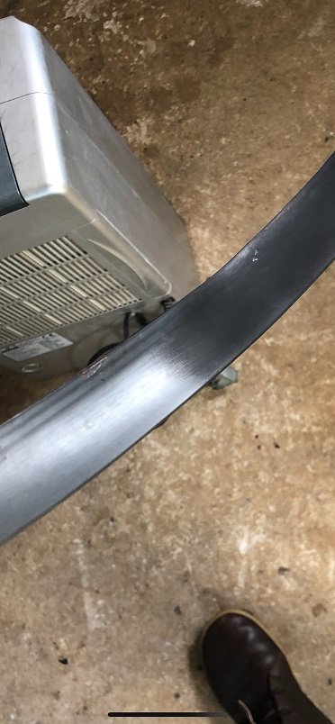

Auch nicht ganz perfekt, linksseitig. Der originale Bereich glänzt auf dem Bild mehr als "in echt". Der rechte gestrahlte Bereich ist sehr gut abgelichtet.
