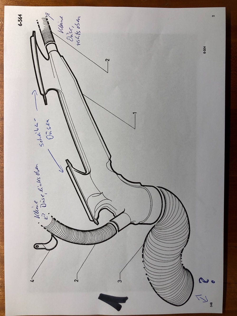

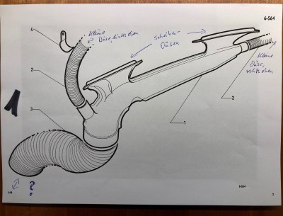

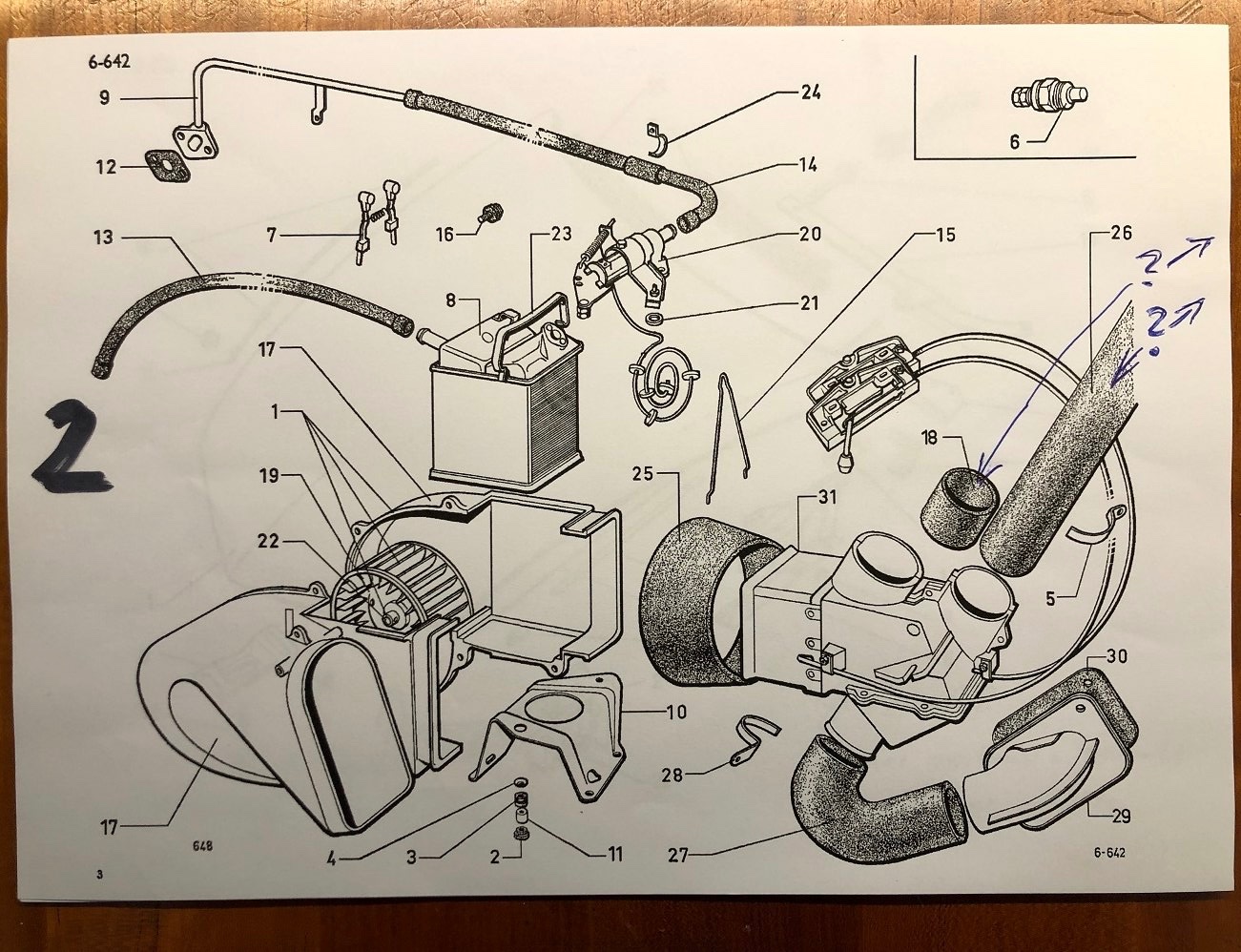

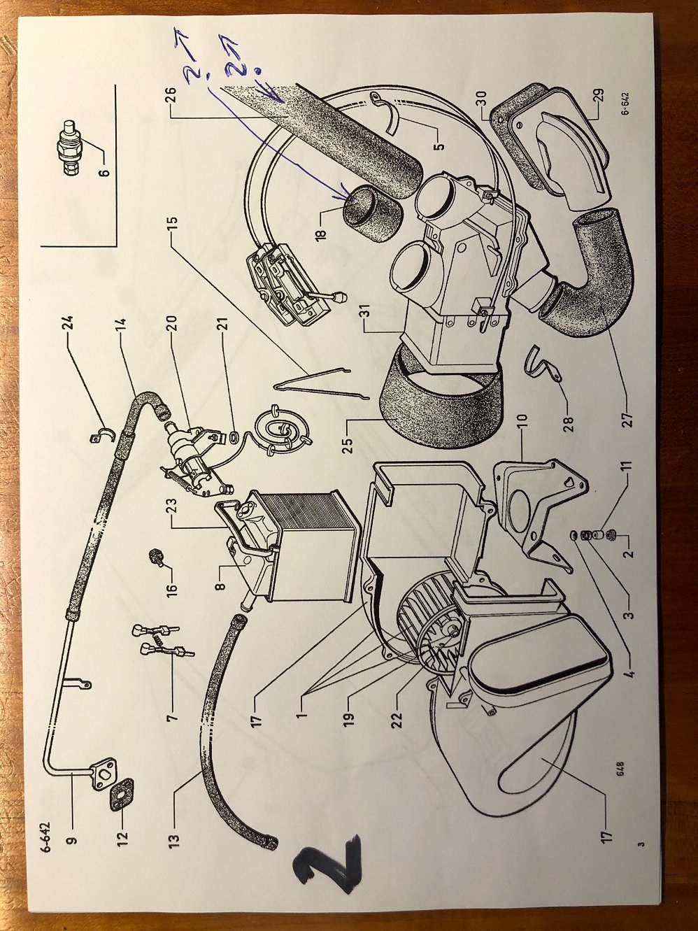

mir ist nicht klar, wie hier was zusammengehört ... .
Erstes Bild: Wohin geht der flexible Schlauch links unten?
Zweites Bild: Wohin laufen die Teile mit den Nr. 18 und 26?

Nordlicht hat geschrieben: So 25. Aug 2024, 10:12 Erstes Bild: Wohin geht der flexible Schlauch links unten?
Hallo Thomas,
der steckt in dem Gummi-Uebergangsstueck '18' auf dem anderen Bild. ;)
Nordlicht hat geschrieben: So 25. Aug 2024, 10:12 Zweites Bild: Wohin laufen die Teile mit den Nr. 18 und 26?
'18' siehe oben, '26' ist der Luftschlauch fuer den Beifahrerfussraum (haengt/klemmt dort einfach so von oben runter).
