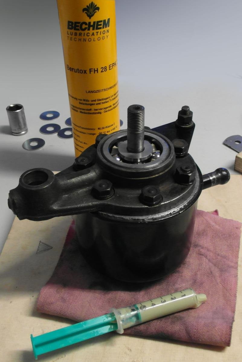

Beiträge: 2182
Re: Schmiermittel für Schwimmsattelbremse
Da fällt mir ein: Vor elf Jahren recherchierte ich als LHS-kompatibles Lagerfett Berutox FH 28 EPK von Bechem. Leider vertreibt der Lieferant das Produkt nicht im Maßstab des Einzelhandels. Nach telefonischer Schilderung der Problemstellung schickte man mir freundlicherweise eine kostenlose Musterkatusche zu - auf diesem Weg noch einmal herzlichen Dank an die Firma Bechem!
