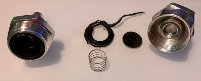

Re: Benzinpumpe
Liebe Gemeinde,
in meinem letzten post zu diesem Thema schrieb ich über das zusätzlich eingebaute Rückschlagventil. Ich hatte das bei ebay aus China für kleines Geld bekommen, und es hat ein paar Wochen auch vorzüglich funktioniert. Heute nicht mehr, unfreiwilliges Fredl-Fesl-Gedenkorgeln:
https://www.youtube.com/watch?v=JGKFOAeqxK8
Mein Missverständnis war wohl, dass ich das Wort "Rückschlag" als Beschreibung der physikalischen bzw. hydraulischen Funktion verstehen wollte, wohingegen die Übersetzungssoftware des chinesischen Anbieters anscheinend das Wort 挫折 (cuòzhé), also "Misserfolg", mit "Rückschlag" übersetzt hat. Ich habe also ein Misserfolgsventil erworben und in meinen Bemühungen, die 挫折-Benzinpumpe zu überlisten, einen Rückschlag erlitten. (Und ja, in der Beschreibung stand auch, dass das Ventil für Benzin und Diesel und nicht nur für Orangenlimonade geeignet sei.)
Da ich die elektrische Pumpe hier schon liegen habe und nur zu faul war, sie einzubauen, ist der nächste Schritt klar.
Viele Grüsse,
Viele Grüsse,
