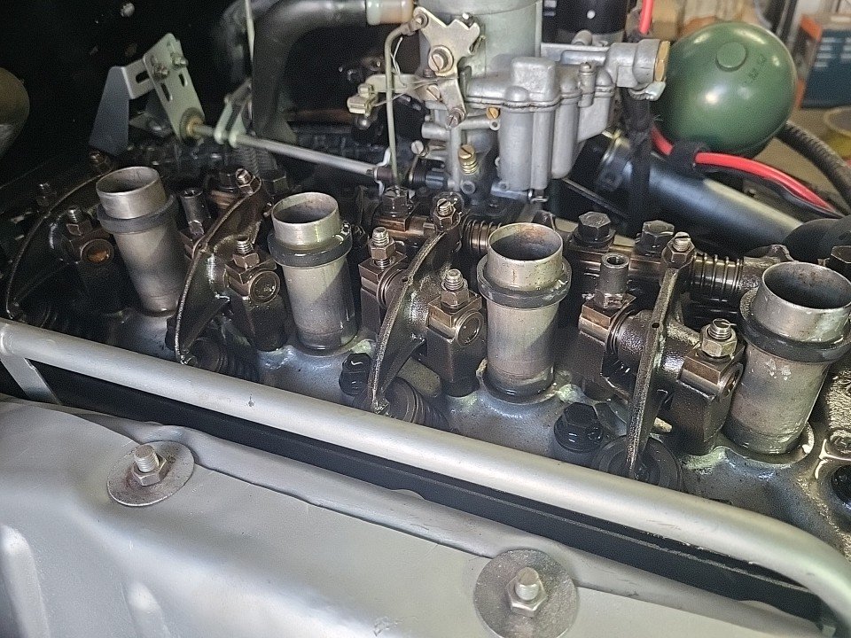

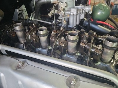

Wer jetzt mal mitraten will, schaue sich das Bild an ohne den Text drunter zu lesen und versuche den Fehler zu finden. :shock:
Einige Muttern der Auslasskipphebelböcke waren komplett lose. Da frage ich mich, wie der Motor überhaupt laufen konnte.
Weitere Fragen stellen sich mir:
- habe ich diese Muttern beim Zusammenbau der Muttern vergessen mit dem richtigen Drehmoment anzuziehen?
- habe ich Nm mit mkg verwechselt?
- gibt es noch mehr loses Zeug im Motor?
Ich habe die Muttern jetzt mit 2,8 mkg (28 Nm) angezogen und alle Ventile neu eingestellt.
Der Motor startet jetzt wie ne 1 und schnurrt wie ein Kätzchen, kein Vergleich zu vorher :happy-partydance:
