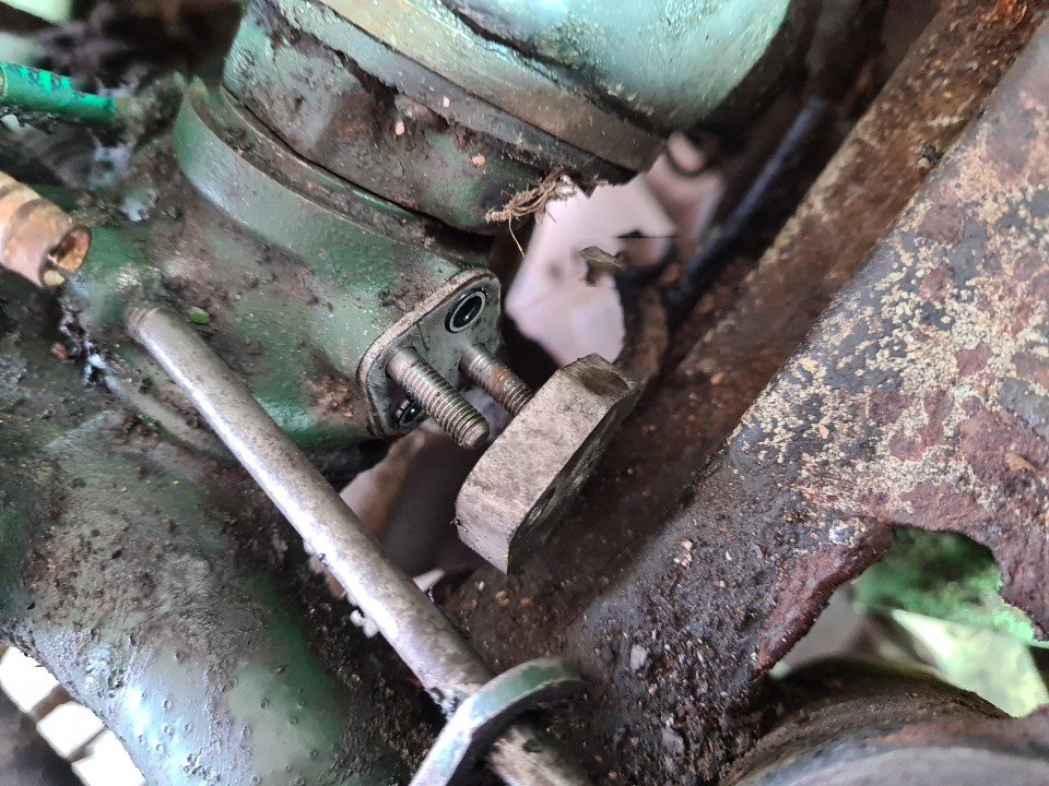

Es gibt eine weitere Leckage und zwar bei der Servolenkung. Es geht um das Metallplättchen mit den 2 kleinen Ringdichtungen drin, das man auf dem Bild sieht.
Obwohl ich die beiden kleinen Gummiringe erneuert habe, bekomme ich die Sache nicht dicht. Die Schrauben sind schon stark angezogen. Über Nacht sammeln sich 2-3 Tropfen, die dann irgendwo hängen bleiben.
Allerdings hatte ich das Gefühl, dass die Ersatzdichtungen sehr dünn sind und kaum über dicker als das Metallplättchen sind, in dem sie drin sitzen.
Können zu dünne Dichtungen die Ursache für die Leckage sein, oder ist es was anderes?

Re: Leckage Servolenkung
Na klar! Um abdichten zu können, müssen die O-Ringe bei der Montage etwas gequetscht werden, also eine größere Schnurstärke besitzen als das Aluplättchen dick ist. Aber frage mich bitte nicht nach den Werten :roll: ...
Hallo Richard,
die Abmessungen der O-Ringe sind 4,2 x 1,9 x 8,0 mm^3. Sie stehen nur wenig aus der Plakette hervor. Es kann natuerlich auch ein beim Abnehmen durch die Stehbolzen verkratztes Anschlussstueck sein, das die Leckage bewirkt. Ist die zur Plakette gerichtete Flaeche des Flansches in Ordnung?

Thomas Held hat geschrieben: Di 30. Apr 2024, 12:58 Hallo Richard,
Hallo Thomas,
das werde ich nochmals prüfen.

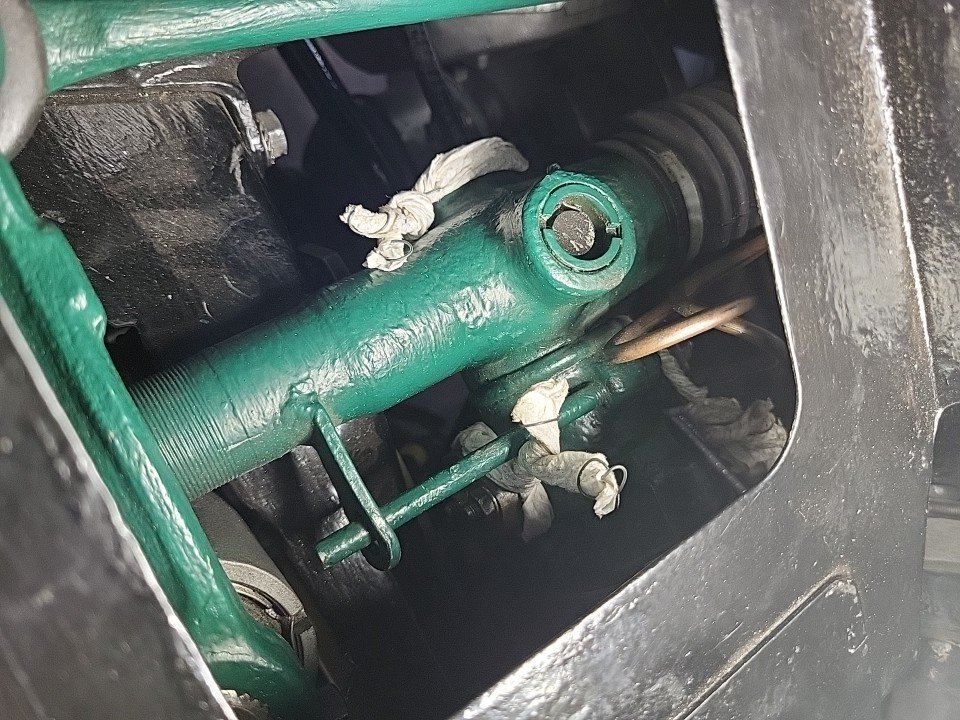

So, ich habe mir Leckdetektoren gebaut mit denen ich die Leckage suchen will.
Ein solcher Detektor besteht aus einem zusammengezwirbelten Streifen Küchenrolle in den ein Draht eingewickelt ist, so ne Art Pfeifenreiniger. Den kann man um alle möglichen Stellen rumwickeln. Mal sehen welcher sich verfärbt.
VG Richard
Beiträge: 2048
Mit den hellblauen Werkstattpapiertüchern geht es noch besser. Die färben sich schön dunkel.
Richard
Beiträge: 337
Beitrag von Richard »
priusb78 hat geschrieben: Mi 1. Mai 2024, 17:18 Mit den hellblauen Werkstattpapiertüchern geht es noch besser. Die färben sich schön dunkel.
:handgestures-thumbsup: gute Idee

Beiträge: 337
Re: Leckage Servolenkung behoben
Guten Abend,
die Leckage bei der Servolenkung ist behoben.
Auf der Dichtfläche war ein kleiner Farbklecks drauf. Keine Ahnung, warum ich den nicht beim ersten Zusammenbau gesehen habe. :cry:
