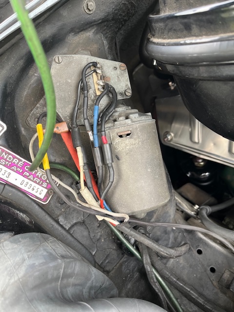

Hallo Zusammen,
seit ein paar Tagen läuft mein Scheibenwischer nicht mehr durch (also an aus geht, auch zwei Geschwindigkeiten - aber er läuft nicht mehr in die 0 Stellung zurück) - ist der Motor zu verschlissen?
.. oder woran könnte es liegen?
Grüße karl
Beiträge: 5184
Has thanked: 48 times
Re: Scheibenwischer läuft nicht durch..
wenn der Wischermotor noch in beiden Stufen normal laeuft ist der Motor nicht verschlissen. Da ist die Spannungsversorgung, die bei Wischerhebel in "aus"-Position noch Bordspannung liefert, bis in Ruhestellung der Wischer ein Kontakt im Motor diese unterbricht, nicht in Ordnung. Also: Schwarzes und weisses Kabel am Wischermotor ueberpruefen (noch sicher gesteckt?). Das schwarze Kabel sollte bei Zuendung an immer spannungsfuehrend sein. Das weisse Kabel vom Motor kommend, sollte bei nicht in Ruhstellung haengendem Wischer (und Zuendung an) ebenfalls spannungsfuehrend sein. Ansonsten ist eventuell der Wechsel-Kontakt im Motor hinueber.

hallo Thomas,
danke!
ich vermute das es dann am Wischermotor bzw. mit den Kabel klemmt!
da werde ich nachschauen.
