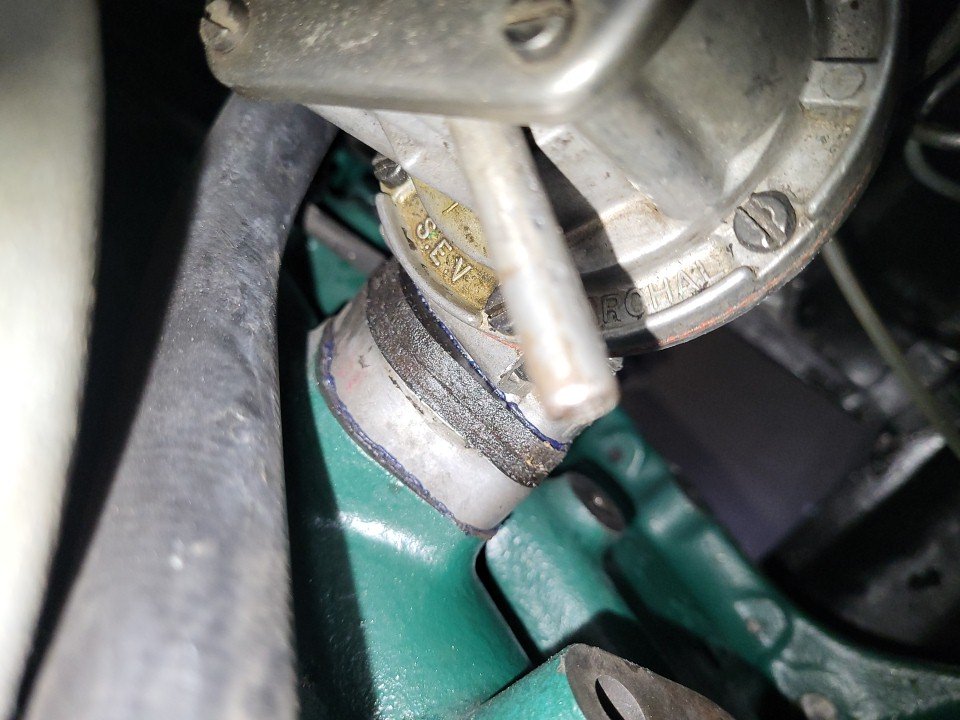

ich habe mir einen Reparatursatz für den Druckregler gekauft und bin dabei ihn abzudichten.
Da ich den Druckregler grade ausgebaut habe, gibt es jetzt freie Sicht auf die Benzinpumpe.
Da bahnt sich schon das nächste Leck an.
Ich bin drauf und dran, der Madame den Beinamen "Inkontinenzia" zu geben. Wer kennt noch die Szene aus "das Leben des Brian"? https://youtu.be/fPaDlNPbDSM?si=G49A_5VZjW0hiPHF&t=216 :lol:
Jetzt zur Sache:
Es gibt das Teil #10 (ist das ein Abstandshalter?)
Dieses Teil sieht irgendwie feucht aus, als hätte es sich vollgesaugt. Die Flüssigkeit sieht nicht nach Öl aus, eher nach Benzin. Ich frage mich nur, wie die Flüssigkeit dahin kommt. Die Pumpe saugt sehr gut an, deshalb glaube ich nicht, dass sie undicht ist.
Gibt es irgendwelche Vermutungen?

Re: Dichtigkeit Benzinpumpe
Hallo Richard,
wo siehts du da ein Problem? Man sieht sogar noch sauber das Gruen des Motorblocks! Oder wird da etwas feucht, wenn der Motor laeuft?
Teil Nummer 10 ist eine Isolierung, um die Motorhitze etwas von der Benzinpumpe fernzuhalten.
Richard
Beiträge: 337
Beitrag von Richard »
Thomas Held hat geschrieben: Mo 22. Apr 2024, 11:11 Hallo Richard,
Hallo Thomas, der Motor ist ja komplett überholt, er sollte deshalb noch halbwegs frisch aussehen. Ich sehe ein Problem, wenn ich eine Undichtigkeit im Benzinsystem habe. Ich frage mich nur wo hier Benzin herkommen soll. Oder es ist noch ein Rest vom LHM was da drüber gelaufen ist. Ich werde es mal gründlich reinigen und dann weiter beobachten.
VG
Richard
Beiträge: 5184
Has thanked: 48 times
Hallo Richard,
also geht es nur um das 'feuchte' Aussehen dieses Zwischenstuecks? Die Teile sehen einfach inzwischen so aus.
Ich glaube nicht, dass da was undicht ist. An der Stelle, wo das Zwischenstueck eingebaut ist, kommt hoechstens Motoroel (von innen) da dran.

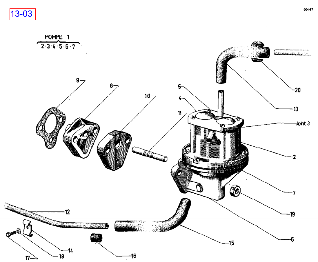

Beiträge: 1965
Been thanked: 12 times
Die Phenol-Hartgewebbeplatte (10) hat m.E.n. keine Abdichtfunktion. Das übernimmt das Röhrchen (11). So wie ich es auf der Zeichnung interpretiere, verbindet es Teil (8) mit Teil (6). Ich vermute hier eine Undichtigkeit.
Gibt es ein Foto von dem Röhrchen (11)?
Beiträge: 5184
Das "Roehrchen" 11 ist der Stoessel zum Pumpenantrieb. Dieser wird vom Oel des Motors geschmiert. Die Phenol-Platte hat somit gegen Motoroel eine Abdichtfunktion. Beim EInbau ist die Platte beidseitig mit Dichtmasse zu bestreichen.
Beiträge: 1965
Thomas Held hat geschrieben: Di 23. Apr 2024, 14:37 Das "Roehrchen" 11 ist der Stoessel zum Pumpenantrieb. Dieser wird vom Oel des Motors geschmiert. Die Phenol-Platte hat somit gegen Motoroel eine Abdichtfunktion. Beim EInbau ist die Platte beidseitig mit Dichtmasse zu bestreichen.
Danke für die Richtigstellung. Da lag ich aber völlig daneben. :oops:
Grruß
Beiträge: 1676
Beitrag von symphatique »
Wenn Benzin dort austritt, riecht´s auch nach Benzin.
Lässt sich am warmen Motor gut erschnüffeln.
Dann heisst es Pumpe tauschen.
Kannst auch ein Küchenpapiertuch drumwickeln und dann daran riechen.
Bei Wechsel des Wärmeisolationsstücks die Dicke des gesamten Pakets incl. Dichtungen beachten. Hat Einfluss auf die Förderleistung der Pumpe.
