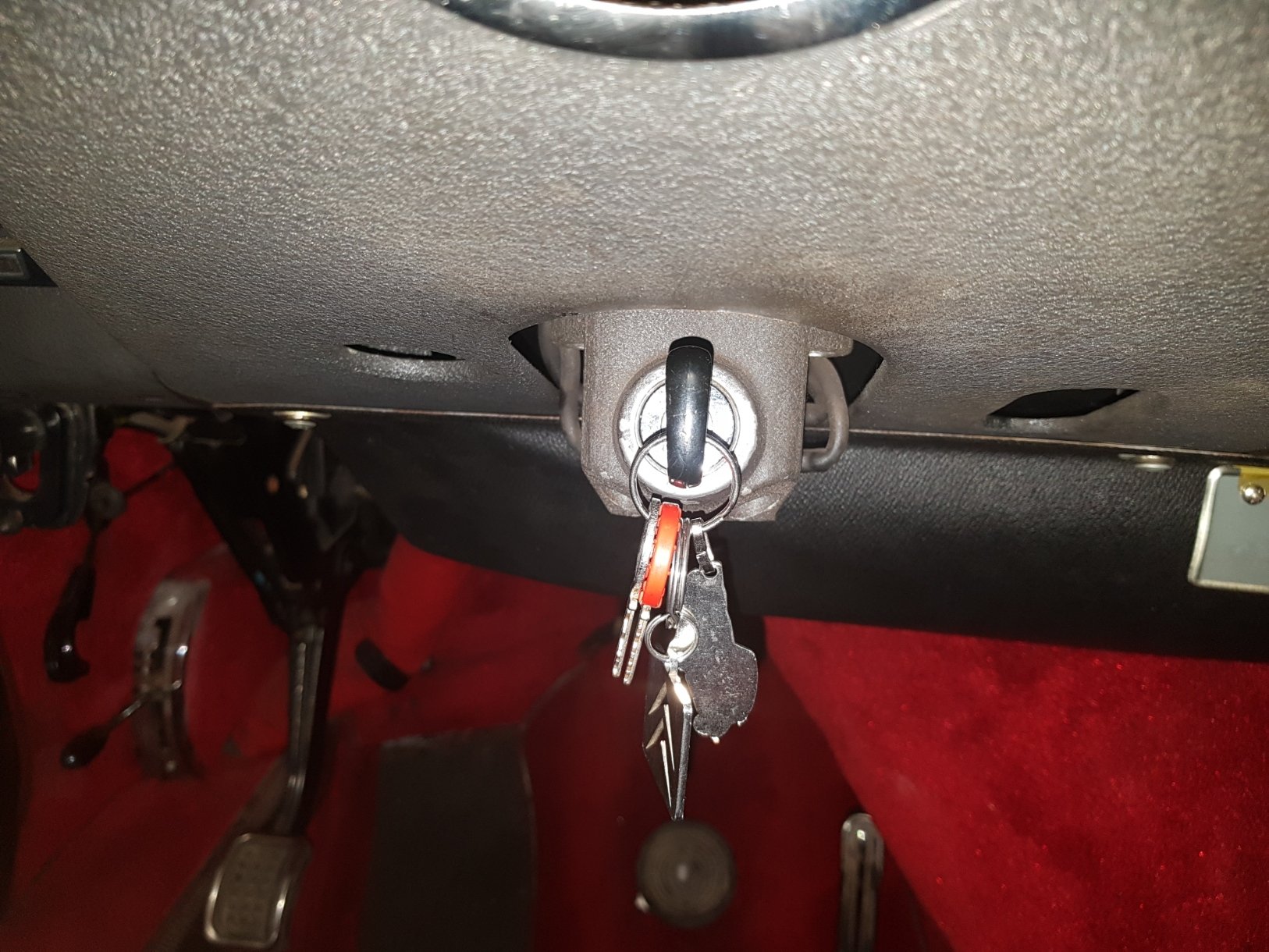

habe meinen Zündschlüssel abgebrochen und der Schlüsselbart steckt noch drin. Bisher alle Versuche, das Schlüsselteil wieder herauszubekommen, waren vergeblich. Ich habe zwar noch nicht aufgegeben, aber trotzdem möchte ich schon mal einen Notruf starten, ob mir jemand ein passendes Schloss abtreten kann. Das eingebaute Schloss hat vier elektrische Anschlüsse.

Ein scharfes Laubsägenblatt durchtrennen, einstecken und den Schlüsselrest rausziehen.

ja, den Tipp habe ich auch schon vom DS-Club Stammtisch München bekommen. Das werde ich morgen mal ausprobieren. Irgendwie habe ich aber kein gutes Gefühl.

Heißkleber hat mir auch schon geholfen.

... habe ich schon probiert, leider ohne Erfolg. Der Schlüsselbart steckt sehr eng und fest im Schloss.

Erste und wichtigste Zutat: Geduld!
Da meine lieben Kollegen in der Firma öfters mal Schlüssel von Schlüsselschaltern - von denen es leider jede Menge gibt! - abbrechen, ist das nix neues für mich.
Viele Wege führen nach Rom, wenn eine Methode nicht klappt die nächste probieren. Und mal etwas Kriechöl in's Schloss, hilft auch schon mal wenn alle beweglichen Teile gut geschmiert sind.
In hartnäckigen Fällen kann man auch versuchen, aus zwei Sägeblättern eine Zange zu improvisieren.
Auf jeden Fall mehrfach probieren, klappt in den seltensten Fällen beim ersten Versuch!

Dummerweise habe ich den ADAC rangelassen und der Kollege hat`s mit Sekundenkleber versucht. Das Resultat: Das Bruchstück sitzt immer noch im Schloss und dazu ist es jetzt teilweise an den Seiten noch verklebt. Das ist echter Misst!

Hallo, als erstes fiele mir ein, mit dem Werkzeug des Zahnarztes zu probieren. 2 Haken ansetzen.

Wenn alles nichts hilft, könnte ich dir so ein Schloss anbieten.
Bei Bedarf sende ich Bilder.

Hallo Martin,
ich würde an Deiner Stelle das Zündschloss reichlich und häufig mit Ballistol fluten. (Küchenpapier drunter halten!)
Es ist enorm was an Schmock aus dem Zündschloss kommen kann - das Ballistol wird möglicherweise auch den Sekundenkleber rausspülen.
Das würde ich wirklich reichlich und an mehreren Tagen machen. Es kann zudem helfen mit Kältespray den Schlüssel und das Schloss zu bearbeiten um die Verklebungen zu lösen…
Dann würde ich erst wieder mit den Sägeblättern fummeln …
Bonne Chance!
