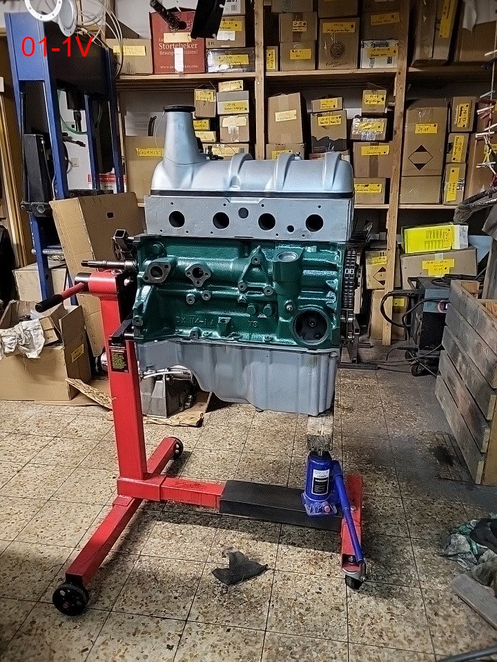

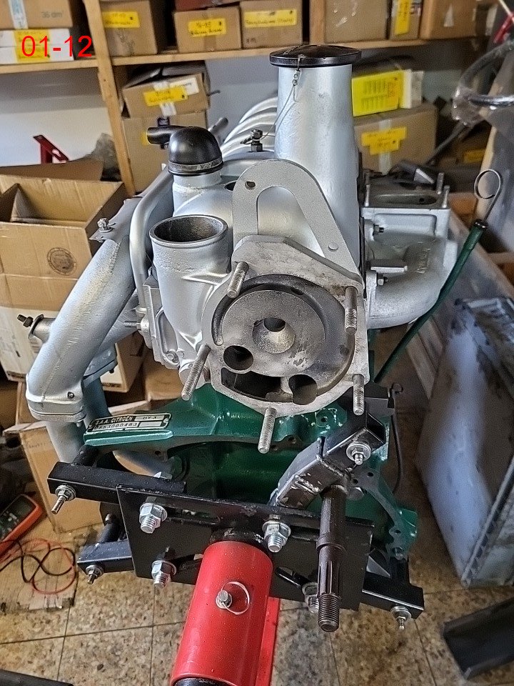

Re: Motorständer Gewindestangen M7
Beitrag von Richard »
ich habe auch das China-Produkt verwendet und die Aufnahme-Konstruktion an einer Stelle geändert. So konnte ich weiterhin die Kurbelwelle drehen, die Nockenwelle war frei und der Motor war nahe seines Schwerpunkts aufgehängt. Bei Nichtbenutzung habe ich eine Unterkonstruktion zum Abstützen benutzt. Gewindestangen oder andere Dinge in Größe M7 gibt es kostengünstig hier zu kaufen: https://www.befestigungsfuchs.de/search?search=M7
