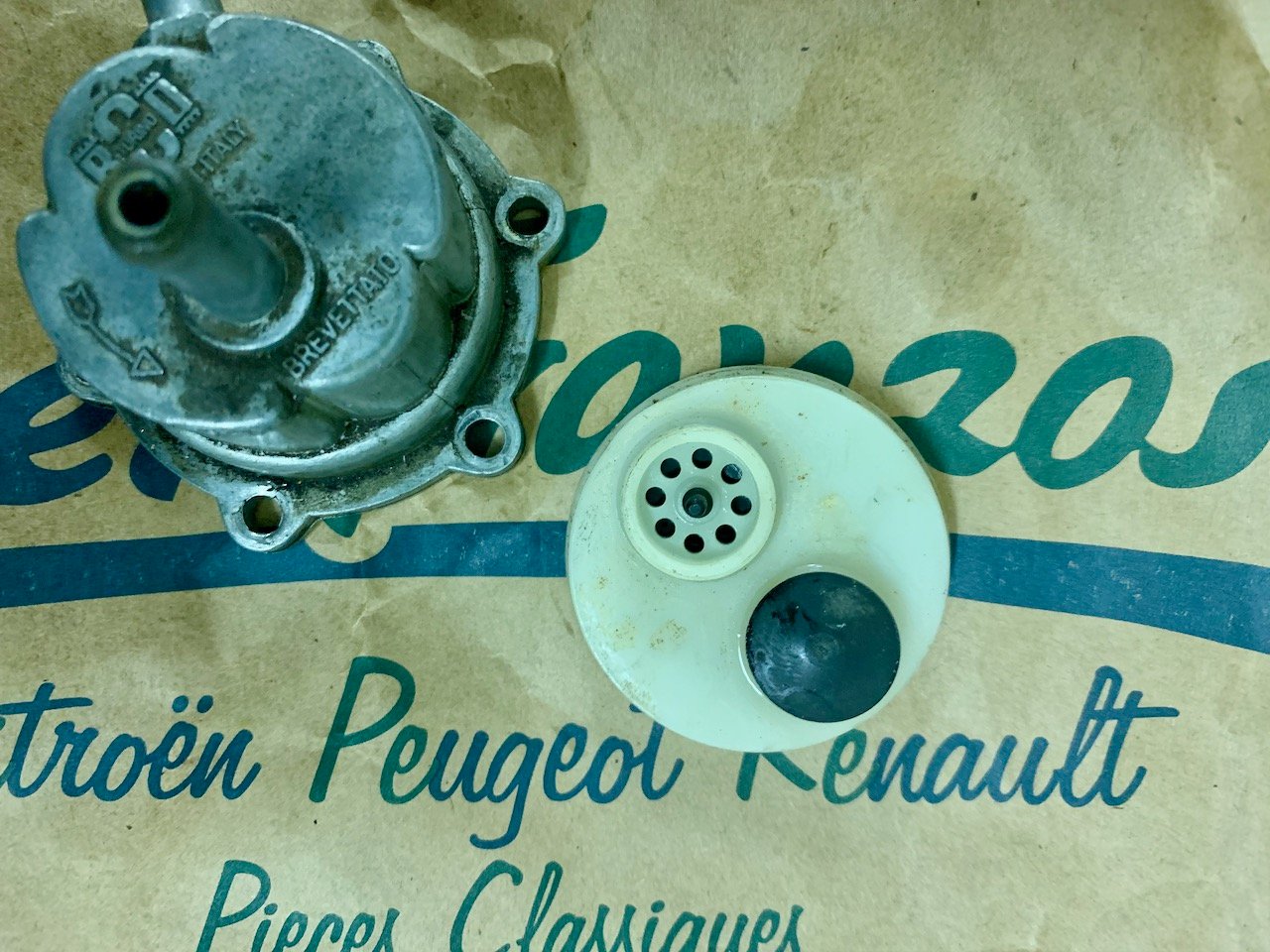

Liebe Gemeinde,
heute ist mir das gleiche wie Uwe mit meiner 21er passiert, allerdings nach nur 4 Monaten Standzeit. Die Spritpumpe förderte nicht. Der Sprit liess sich durch die Pumpe hindurch mit der Spritze ansaugen, floss dann aber sofort wieder zurück. Ich hatte in diesem thread ja von den Pertinaxplättchen geschrieben, die bei den Langhuberpumpen als Rückschlagventile fungieren und wähnte diese auch in der von mir anlässlich der Restauration eingesetzten Repropumpe verbaut. Nachdem ich mit der Spritze keine Abhilfe schaffen konnte und auch energisches Klopfen mit dem Hammerstiel nichts bewirkte, habe ich die Pumpe ausgebaut und zerlegt. Statt der Pertinaxplättchen fanden sich Gummis, die gegen einen Kunststoffkörper abdichten (sollen). Diese Gummis waren so labberig, dass sie ihre Funktion nicht mehr erfüllen konnten.
Ich denke, dass die meisten Kurzhuber mit dieser Pumpe unterwegs sind und diese Gummis, wenn sie nur etwas verschlissen und nicht, wie bei mir, völlig ausgefallen sind, mit dafür verantwortlich sein können, dass der Sprit bei mehr oder minder langem Sztillstand in den Tank zurückläuft und nicht mehr am Vergaser ansteht. Dies wäre dann eine Erklärung für das hier immer wieder aufkommende Thema "ewiges Orgeln nach längerer Standzeit". Leider scheint diese Pumpe das von allen Ersatzteilhändlern verkaufte identische Fabrikat zu sein. Alternativ gibt es eine optisch billigere (Kunststoffoberteil, verpresst, nicht zerlegbar), preislich aber teurere Variante. Wie sind die Erfahrungen damit oder kennt jemand weitere Alternativen?

Nochmal das gleiche Thema: Auch die neuen Spritpumpen, sowohl die Kurzhuber- wie die Langhuberversion, machen mir im Moment grossen Ärger. Wenn die ein paar Wochen gestanden haben, dauert es ewig, bis die Karre startet. ich habe jetzt mal den Schlauch am Vergaser abgenommmen und ein 1m langes Rilsanrohr reingesteckt und gestartet. Man sieht, der Sprit kommt ein Stück weit hoch, läuft aber sofort wieder zurück, wenn ich den Starter loslasse. Erst wenn der Sprit eine Weile in der Pumpe ist und die Rückschlagventile nass sind, dichten sie auch. Das ist wirklich zum Mäusemelken. Diese billige Gummi-Plastik-Konstruktion ist einfach Murks, die Originalteile mit den Pertinaxplättchen sind dagegen absolut problemlos - leider habe ich nur noch in der ID eine funktionsfähige originale Pumpe, und die startet auch nach Monaten absolut problemlos. Ich werde die 21er jetzt auf elektrische Pumpe umbauen, wie es Georg hier vor einiger Zeit dargestellt hat, bei der 19er versuche ich, die alte Pumpe mit einer neuen Membran zu reparieren.
