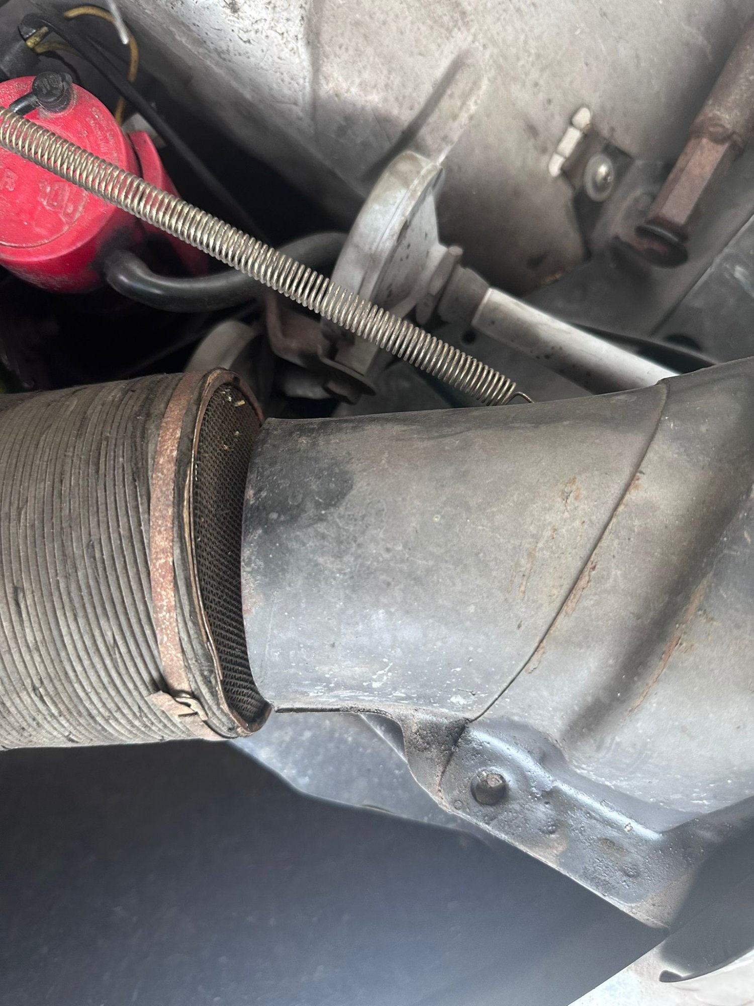

Nachdem wir durch den erzwungenen Scheinwerferwechsel mal die Kotflügelinnenleben
genauer inspizieren konnten, ist uns der marode Zustand der Luftschläuche aufgefallen.
Man kann sie quasi mit einer Hand zerbröseln und links war das Metallgitter vorne, rechts
hinten vor dem Eingang zum Armaturenbrett, diverse Größen mit viel Gaffa und Schaumstoff
und Taschentüchern dicker gemacht, damit sie ineinander steckbar waren.... also quasi "gebastelt"
(würd ich mal sagen).
Jetzt gibt es die Frischluftschläuche bei den Händlern einmal ungefüttert und gefütttert...
Dann stehen bei Sassen gar keine Längen und für welches Baujahr, beim Franzosen steht mal kein
Baujahr, dann wieder ab 67 und dann manche ab 69...
Und dann gibts noch einen dünnen, der durch einen dicken geht ... man man man.
Welchen kaufe ich denn AM BESTEN (nicht originalsten) für eine 72 DSuper5 ?
Wie ihr wisst: Daily Driver und Langstrecke .... da klingt ja gedämmt schonmal ganz gut?

Du brauchst 2 x dünn und dick rechts und dick links. Ich habe die gefütterten bei Falk gekauft. Sitzen stramm und ist auch etwas leiser als die 50 Jahren ausgeleierten geworden.

Re: Frischluftschlauchparadies
wo ist da eigentlich der Sinn, dass das Gitter am ENDE der beiden Schläuche ist?
Also einmal vor der Hutze und einmal vor dem Gebläse?
Da kommt ja dann doch der ganze Shit rein und bleibt im Rohr liegen.... find ich unlogisch...
Ich denke, dass der Strömungswiderstand des Gitters bei einem größeren Querschnitt geringer ist?
Damit die Mäuse eine gemütliche Unterkunft haben. Als ich den Schlauch ausgebaut habe fand ich da jede Menge ex Nahrung.Garvin hat geschrieben: Sa 2. Sep 2023, 12:58 wo ist da eigentlich der Sinn, dass das Gitter am ENDE der beiden Schläuche ist?
Ist das nicht gleich, weil die Fläche ja in Ratio ist?Pit hat geschrieben: Sa 2. Sep 2023, 13:35 Ich denke, dass der Strömungswiderstand des Gitters bei einem größeren Querschnitt geringer ist?
Ist aber mehr ein Gefühl.
Dachte eher, dass der aufgebaute Druck dann in den Schläuchen mehr Luft durchpresst als wenn das Gitter direkt am
Anfang wäre.... das müsste dann aber ja soviel sein, dass sich das lohnt, den Dreck im Rohr zu haben, statt das Gitter am
Anfang zu setzen..
¯\_(ツ)_/¯
Hat wer Erfahrung mit Gittern - selbst gebastelt - direkt vorne? Dann kommt auch nicht das ganze Laub da rein, was ich mir so oft reinfahre...
Ich dachte halt, dass die Summe der Löcher im Gitter vielleicht ungefähr gleich der Querschnittsfläche des Einlasses vorne sein könnte. Ich würde den Einlass vorne nicht durch ein Gitter verkleinern.
