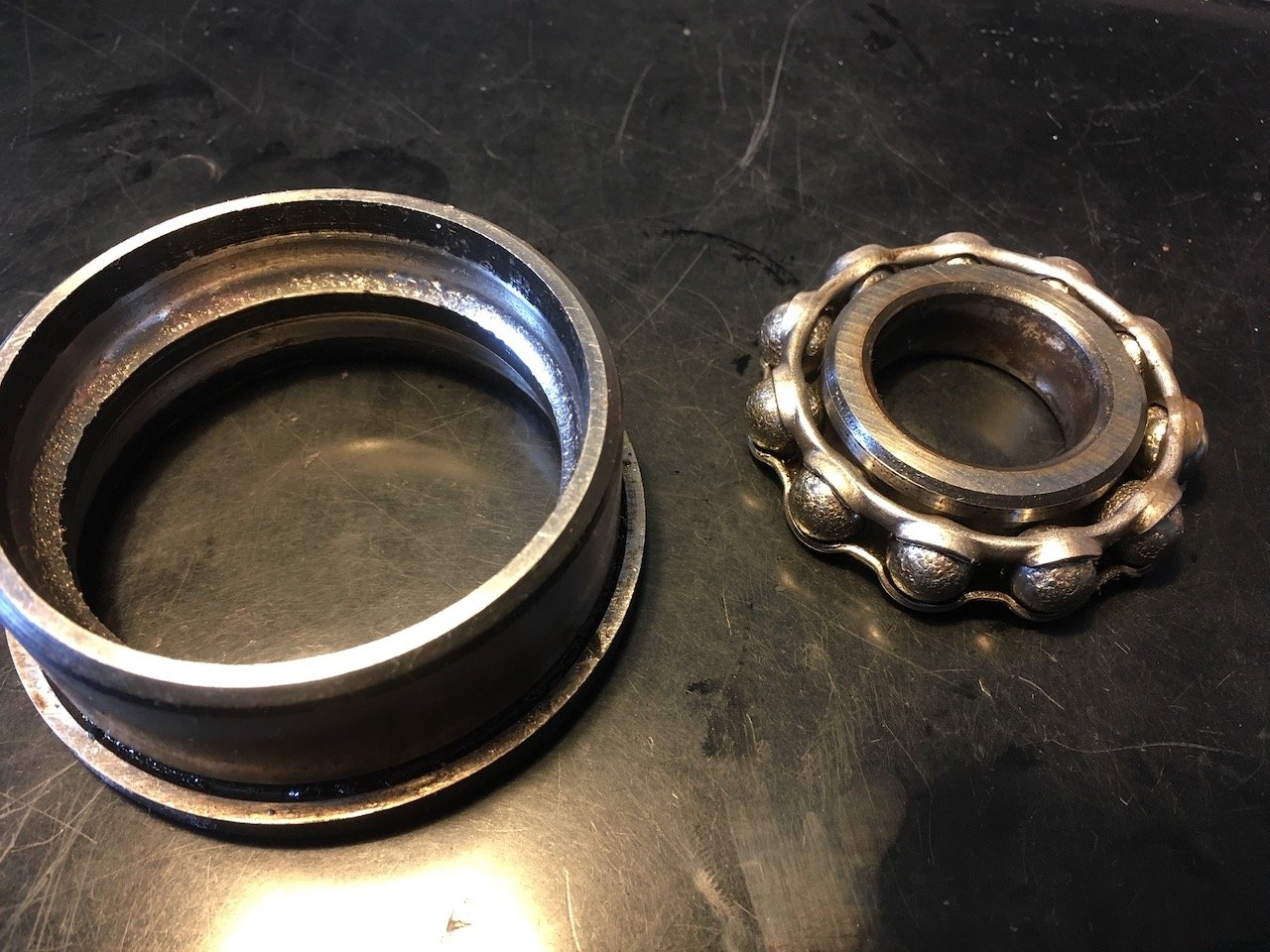

Nach meiner sehr bescheidenen Erfahrung (2 reparierte Getriebe, eins aufgegeben) ist die Wahrscheinlichkeit gegeben, dass man so ein mechanisches Getriebe (bei Vollautomaten wird das anders sein) nicht revisieren muss, sondern reparieren kann, sprich, den Fehler, den man bei der Probefahrt feststellt, nach Ausbau und Zerlegen findet. Dann hat man entweder das Ersatzteil (oder weiss, wo man es bekommt) oder man hat Pech. Man kann dann natürlich noch die restlichen Normlager ersetzen, aber wie mein verstorbener Chef bei der Versicherung sagte, ein gutes Pferd springt nur so hoch, wie es muss. Bei dem hässlichen Getriebegeräusch meiner 59er hatte ich schon auf ein defektes Stirnlager getippt, und nach dem Zerlegen (von vorne Abziehen hat leider nicht geklappt) des Getriebes zeigte sich genau dieser Fehler. Ersatzteil war vorhanden, 10 Stunden Arbeit, Reparatur erfolgreich. Bei Herrn Martens hätte mich das pauschal 4000 € gekostet. Und es sind genau solche Erfolgserlebnisse, die mich motivieren, an meinen Autos selber zu schrauben und die Dienste von Spezialisten nur in Anspruch zu nehmen, wenn ich a. wirklich nicht mehr weiterkomme und b. mir genau gesagt wird, was getan wird.
