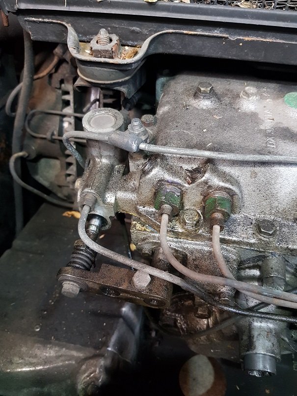

vorn am Getriebe ist es etwas Undicht, entweder an den Grünen Hydraulikeingängen oder/und an der Schaltmimik.
Hat von Euch jemand Erfahrung mit Abdichten der Stellen bzw. könnt Ihr mir Tipps geben wie ich dies dicht bekomme?

ich vermag auf diesem Bild nichts dramatisches zu erkennen, wenn man von der Leitung zur Kupplungsverriegelung absieht, an der anscheinend von rechts (in Fahrtrichtung also links), ausserhalb des Bildes, LHM entlangläuft. Die Leitung müsste zu einem Verbinder gehen, wahrscheinlich ist dort die Leitungstülle undicht.

Nein es ist nichts dramatisches, aber über einen läneren Zeitraum ist schon alles etwas nass untenrum. Die rechte grüne Verschraubung(Wenn man aufs Bild schaut) ist etwas lose kann ich da was verstellen wenn ich es versuche abzudichten?

Ja, mit der Gruenen Schraube wird der Schaltkolben eigestellt, also da auf keinen Fall dran rumdrehen - schliesse mich ansonsten Robert an: die Wanne unterm Getriebe is nie ganz trocken (vorm TUV halt sauber machen) und die feuchte Leitung nach rechts (Fahrtrichtung: links) verfolgen und schauen, wo das Oel herkommt - viel Erfolg - Til

Bei mir ist der kleine O-Ring hinüber, der die Schaltwelle 1/2. Gang abdichtet. Wenn das Auto vorne tiefer steht, dann läuft ordentlich Getriebeöl raus. Den kleinen Deckel abnehmen, der O-Ring ist schnell gewechselt. Ansonsten ist es die Kupplungsverriegelung.

meinst Du diesen Deckel?
