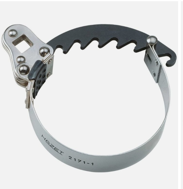

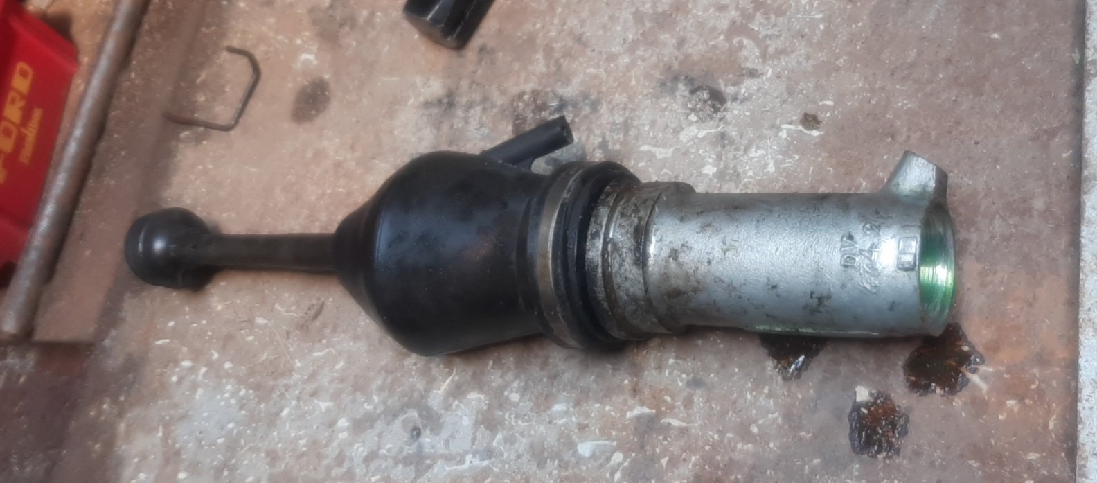

Also ich kann auch nur dafür plädieren, den Federzylinder auszubauen.
Klar geht es auch anders. Aber so kannst Du mit wenigen handgriffen mehr, sehr schön den Federzylinder samt seiner Lagerung reinigen und bequem auf einer Werkbank arbeiten.
Ich habe das vor kurzem selbst gemacht. Fand die Arbeit sogar sehr befriedigend weil man ein schönes Ergebnis sieht.

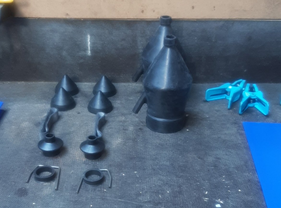

Übrigens wird ja immer wieder mal über festsitzende Kugeln berichtet. Ich löse sie immer unter Höchststellung an. Dazu benutze ich den abgebildeten Schlüssel von HAZET. Den kann man im Durchmesser verstellen, er kommt überall hin und er hat mich noch nie im Stich gelassen.
Ich empfehle Dir auch die hinteren Anschläge zu prüfen. Meine waren total platt. Das bedeutet, dass die Manschette in Hoch/tief "längere Wege" hat und zusätzlich beansprucht wird.
Du siehst diese auch auf dem BIld (die Hütchen)
Frohes Schrauben.
Gruß Jens

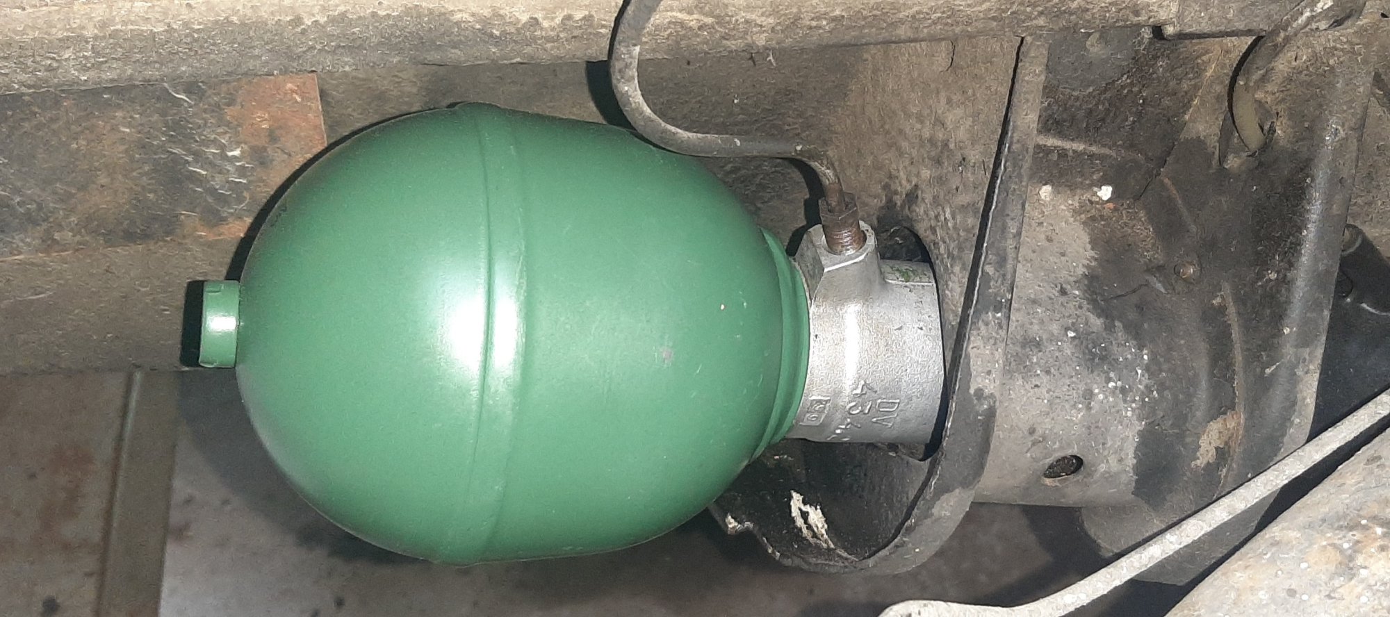

Hier die Bilder

Um die „richtigen“ Kugeln geht der Hazet leider nicht richtig rum.

Du meinst die zweiteiligen?
Wieder was gelernt. Ich habe an cx und ds die geschweissten. Da leistet das Teil sehr gut Dienste
